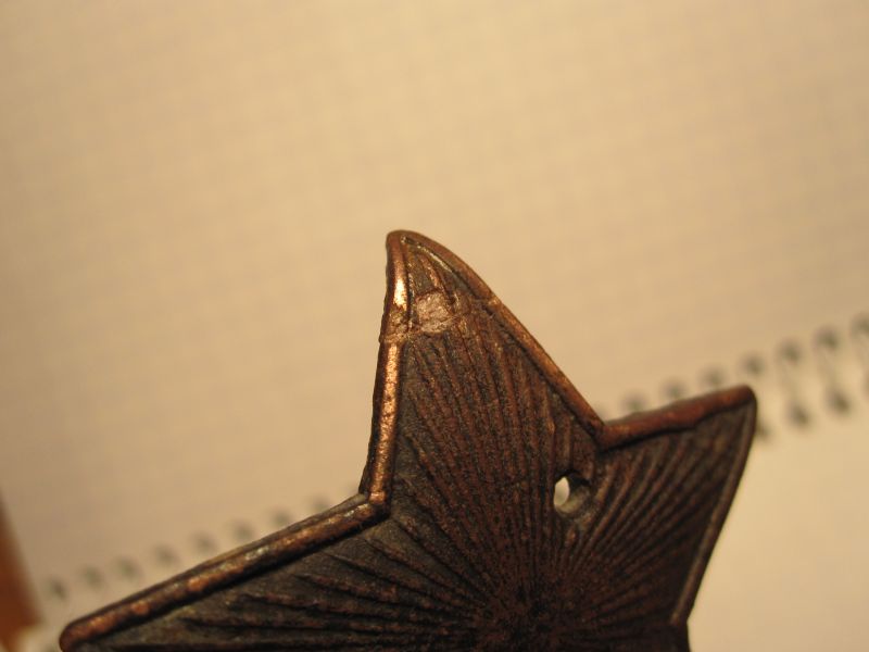

Хорошо получилось.Чем Вы дыру в значке заделывали?С уважением.

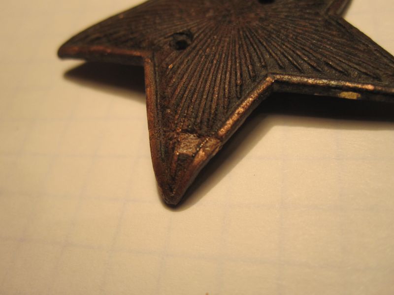

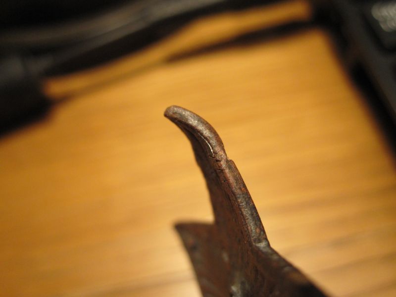

Сань,Приветствую,ты такую дыру залепил,что скажешь по данной травме? есть вариант запаять медью biggrin.gif ,или посыпится? Жаль предмет smile.gif большая,редкая . Или залепить мож чем? Пузыри я штихелем срежу и рельеф подниму при необходимости если возможно запаять.

[quote=Панчер,Apr 8 2017, 07:03]
Благодарю.[quote]
Думаю, можно наплавить латунью... но, если накладывать эмаль, то неизвестно, как она поведёт себя эмаль на этом месте....

QUOTE(кепис @ Apr 8 2017, 01:09)
Что то пропустил Ваш вопрос... Медная клёпка, запаяная латунью.
