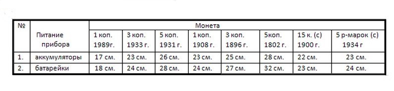

Эти постоянные и незатихающие споры — что же выбрать для питания металлодетектора?
Основной аргумент в муках выбора — это напряжение питания. В аккумуляторах на один элемент приходится 1.2 вольта в то время как батарейки дают 1.5 вольта. Если в металлодетекторе на питании стоят 4 элемента по 1.5 вольта то в сумме это дает 6 вольт против 4.8 в случае применения для питания аккумуляторов. Разница составляет почти номинал напряжения на 1-м аккумуляторе. Еще более удручающая математика при 6-ти и 8-ми элементном питании. В случае применения аккумуляторов получается что разница составляет от 1-го до 2-х элементов питания исключенных из цепи!
Насколько критично это для работоспособности металлодетектора, глубины поиска, дискриминации и долговременной надежной работы детектора? Ведь металлодетектор прибор как правило дорогой, прибор где борьба идет буквально за сантиметры глубины поиска и дискрима! Рассмотрим принципы питания современных МД. Здесь как никогда правильно выражение какой стол такой и стул! Каким будет питание таким будет и поиск.
Об этом постулате прекрасно знаю разработчики металлодетекторов. Поэтому они разработали хитрый ход при котором неважно напряжение питания на каждом элементе 1.5 вольта там будет или 1.2 . Разработчики металлодетекторов применили принцип преобразования входного напряжения когда из него получают стабильное но другое напряжение. Скажем из суммарного напряжения блока батареек в 6 вольт или суммарного напряжения блока аккумуляторов в 4.8 вольта получают стабильные 9 вольт от которых и питаются все электронные цепи металлодетектора. Возможен ли такой фокус и на чем он основан? Да, возможен. Фокус состоит в том что повышенное напряжение компенсируется повышенным расходом тока из батареек или аккумуляторов. 6 вольт от батарейного блока или 4.8 от аккумуляторного превращают из постоянного напряжения в переменное. А переменное напряжение можно подать на повышающий трансформатор, выпрямить повышенное напряжение превратив его снова в постоянное и отфильтровать сделав его идеально постоянным напряжением. Затем это постоянное напряжение скажем в 16 или 18 вольт подают на стабилизатор, который режет лишнее напряжение и оставляет его равным 9 вольтам. Таким образом напряжение с батареек превращается в 18 вольт, а напряжение с аккумуляторов становится равным 16 вольтам.
В процессе работы и аккумуляторы и батарейки разряжаются и общее их напряжение падает, падает и выходное напряжение подаваемое на стабилизатор. 18 вольт падает до 16 -14 или 12 вольт равно как 16 вольт также уменьшается до 14 или 12 вольт. Но этой разницы все еще хватает для того что-бы стабилизатор упрямо выдавал свои 9 вольт. Таким образом совершенно неважно для нормальной работы металлодетектора будете ли вы использовать аккумуляторы или батарейки для питания металлодетектора — разработчики это предусмотрели. Что действительно важно — старайтесь не перепутать полярность батареек или аккумуляторов т.к. в таком случае существует реальная и серьезная угроза выходу из строя металлодетекторов. Перепутать полярность одного элемента не столь страшно — его напряжение просто вычтется из общего напряжения блока питания.
И металлодетектор просто не запустится. Хуже всего если как в Джимаксе питание осуществляется от кассет с батарейками\аккумуляторами и вы перепутали полярность кассеты. Тут выход из строя металлодетектора практически гарантирован. Но ведь инженеры должны были бы предусмотреть такую возможность и сделать т.н. защиту от дурака? Совершенно верно, есть такая техническая возможность в виде направленного диода, который отключает неправильно вставленную кассету от металлодетектора. Но такую возможность разработчики применяют крайне редко. Потому что такая защита отнимает 0.7-0.4 вольта от общего блока с батарейками или аккумуляторами.
Это все равно что от блока в 4-ре батарейки отнять 0.7 вольта. Было 6 вольт — станет 5.3 Или с аккумуляторами — было 4.8 вольт а станет вообще 4.1 вольта. Кроме того, металлодетектор сгоревший от переполюсовки питания — это негарантийный случай. Или оплачиваете ремонт или покупаете другой новый металлодетектор. А производителю выгоден как платный ремонт так и продажа еще одного МД.
