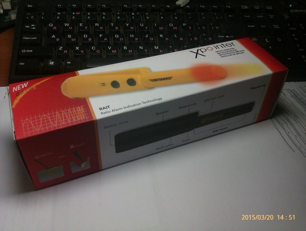

Привет. Завтра попробую испытать свой пин "Deteknix" на конфликт с FISHER F4 и отписаться Вам. Хотя на коробке вроде написано, что нет конфликта по частоте с основным МД

Потестил я пин с Фишером. Помехи не наводят друг на друга..Тестил на максималке по чувствительности. Единственное условие, при включение пина надо держать его не меньше метра от катушки основного мд.
