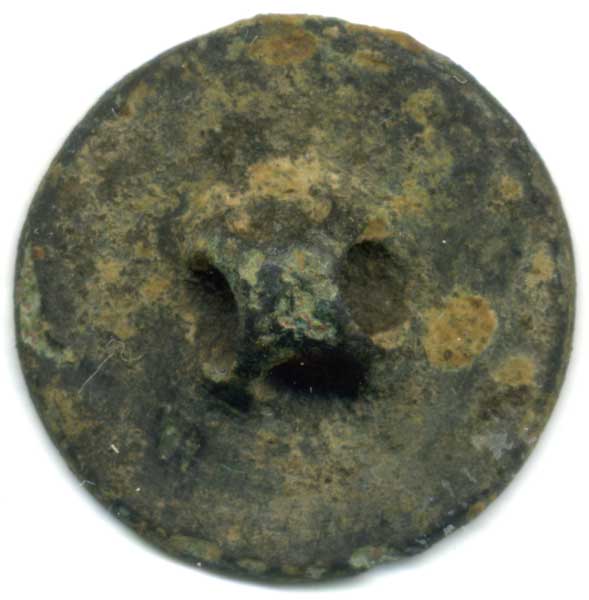

Cibitis
post Oct 16 2010, 10:27
Создана #491
Сообщений: 227
Зарегистрирован: 4-September 09
Из: Ostpreussen
Пользователь №: 11,836
Металлоискатель: Terra-70
Репутация: 43 кг
Да, и еще француз. Те-же места что и поляк предидущий. Вроде 23-й конно-егерский полк 5-й бригады лёгкой кавалерии. Или я ошибаюсь?

dolboyascher
post Oct 16 2010, 10:32
Создана #493
Сообщений: 457
Зарегистрирован: 14-May 08
Из: Борисов, Минск
Пользователь №: 4,617
Металлоискатель: Fisher F75, XP GMP
Репутация: 41 кг
QUOTE(Cibitis @ Oct 16 2010, 10:30)
Мимо, обычный 23 полк линейной пехоты. У конных егерей на 12 год пуговицы оловянные полусферические без рисунка.

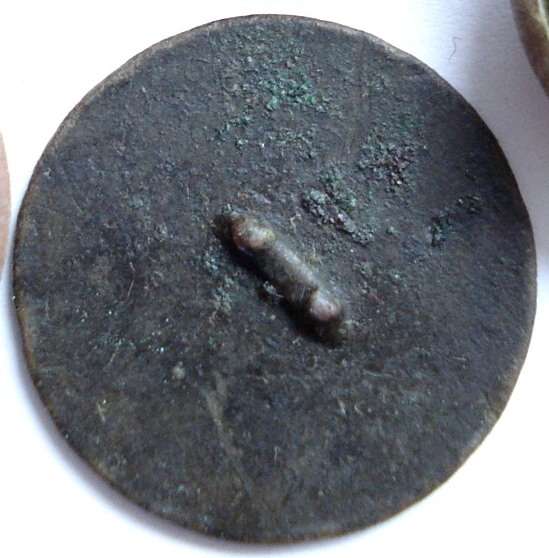

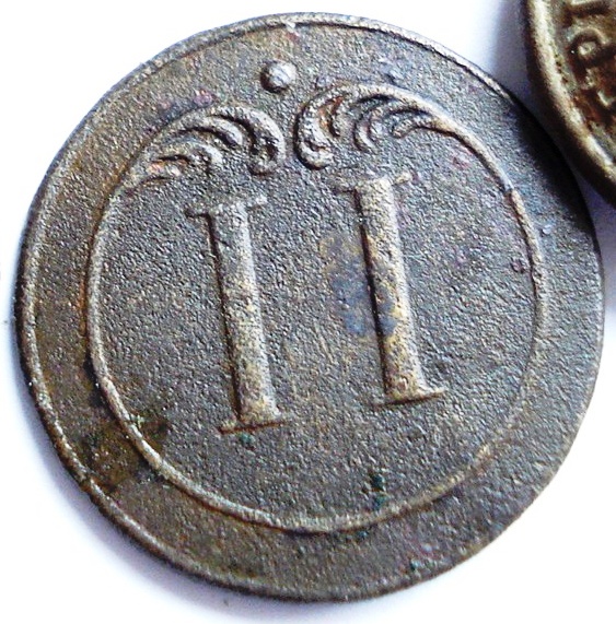

post Oct 22 2010, 09:47
Создана #498
Сообщений: 227
Из: Ostpreussen
Репутация: 43 кг
Поднимаю тему. Прошу помочь в определении. К кому отнесете сей экземпляр? Не поляк ли?
Ольгин
post Oct 22 2010, 19:37
Создана #499
Сообщений: 2,686
Зарегистрирован: 23-May 09
Из: Вяземский уезд
Пользователь №: 10,037
Металлоискатель: XP Deus II
Репутация: 602 кг
это француз, 11 легкий полк, пусть спецы поправят

Cibitis
post Oct 22 2010, 19:46
Создана #500
Сообщений: 227
Из: Ostpreussen
Репутация: 43 кг
Французы делали такие уши на 12 год?
