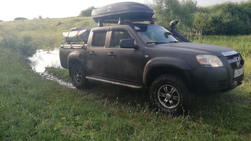

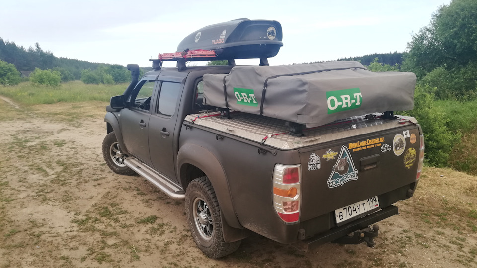

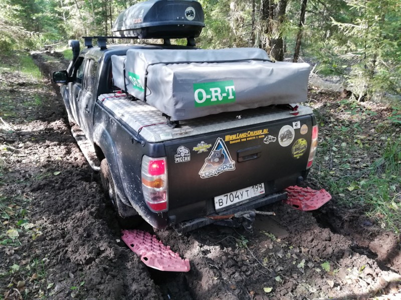

Использовал Мазду БТ 50
2007 год
Очень хорошая машина за в принципе вменяемые деньги.
Очень хорошо и шустро едет по трассе,динамика прям интересная.
Мотор 2,5 ТД коменрейл
Из недостатков капризная топливная система,ну это у всех коменрейлов.
Что сделал
Колёса 31 (больше нагрузка на раздатку)
Лебедка Т Макс 9500 х серии
Доп свет
Силовая крышка триффед
Палатка на крышку ОРТ 02
Пластиковый бокс на крышу
Задние сидение и спинку чуть выдвинул,получилось комфортно для задних пассажиров.
