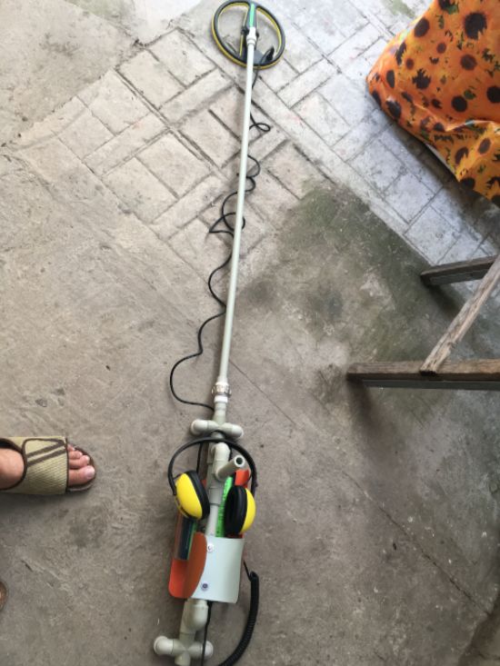

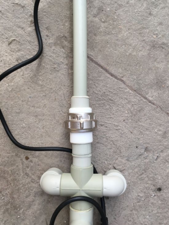

Сделал в виде эксперимента штангу из пластиковой трубы, разборная через американку, удлинил на 30 см ходовые испытания прошел немного надо переделать .... alko_2464.gif

QUOTE(Водолаз @ Jul 2 2018, 18:29)

QUOTE(Suleiman @ Jul 2 2018, 21:10)

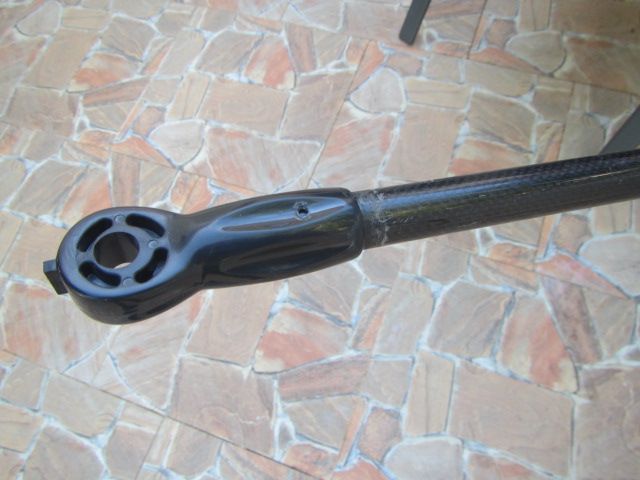

Себе сделал аналогичную, трубка карбоновая 1 метр, нижняя штанга родня длинная, ручка - рог от велосипеда, подлокотник родной, зажим для телескопического соединения нашел в интернете от какой то фототреноги. Итог стал легче, оперативно можно выдвинуть штангу на максимальную длину, легче водить за счет того, что блок развернул горизонтально.

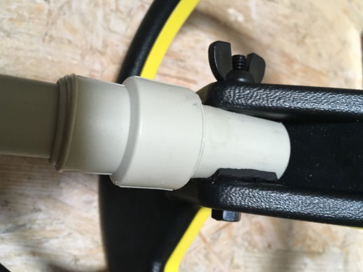

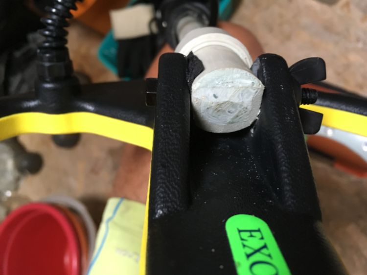

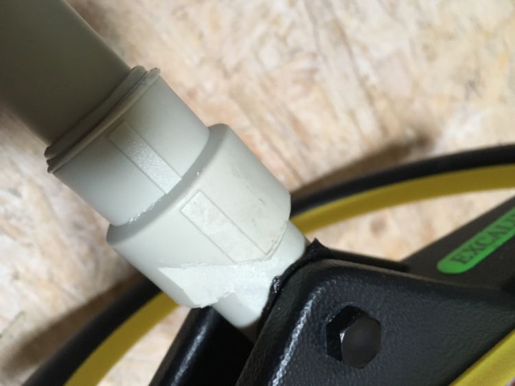

QUOTE(pripa @ Jul 3 2018, 13:45)
Пожалуйста! первая фотка для коллеги с боковым креплением блока ибо крутилки имеют свойство ломаться ...

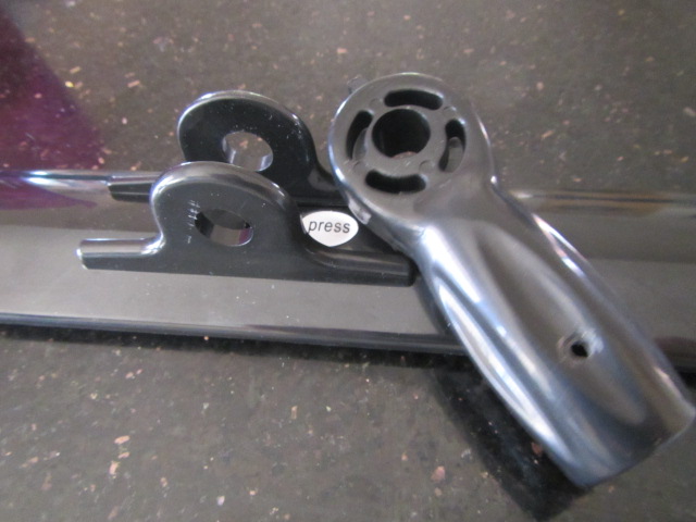

handyman
post Jul 3 2018, 15:22
Создана #111
Группа: Пляжники
Сообщений: 7,980
Зарегистрирован: 12-August 13
Из: Eurozone
Пользователь №: 59,132
Репутация: 194 кг
QUOTE(Водолаз @ Jul 3 2018, 16:41)
есть еще вариант- садится на карбон идеально. немного клея, и изнутри пройтись шкуркой..
там правда отверстие большое, но мне не критично. а так-можно втулку внутрь

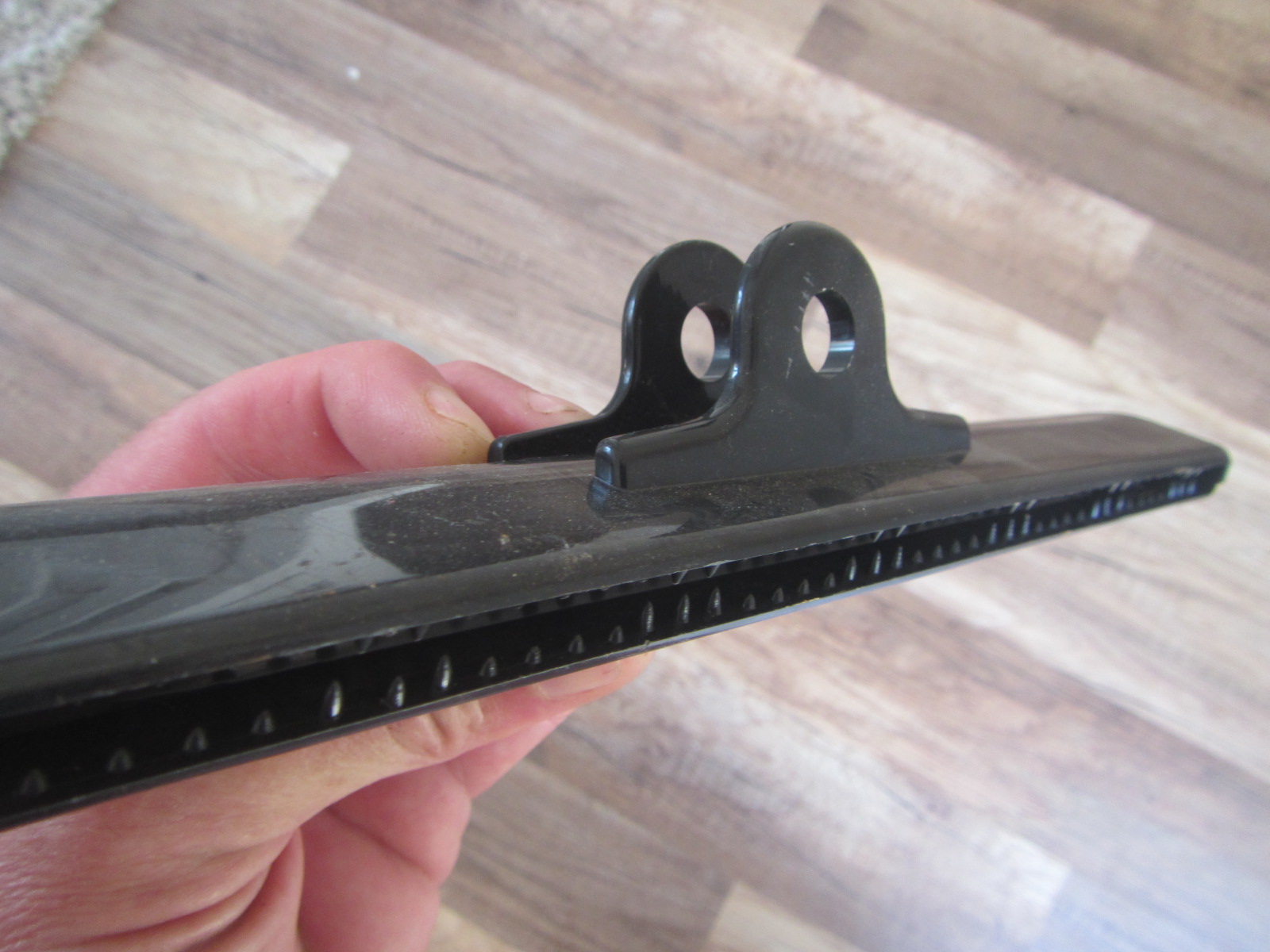

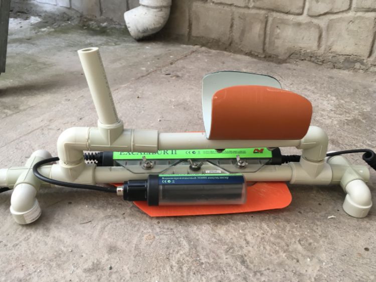

QUOTE(status_al @ Jul 3 2018, 15:19)
Та да, все боюсь за камень зацепить. на американских ибэях продается защита. Вот тоже думаю поставить, но все никак не придумаю из чего сделать
Гибкая доска для нарезки, позаимствовал у жены нагрел на газе загнул угол и прикрутил к штанге прикрывает блок и батарею.

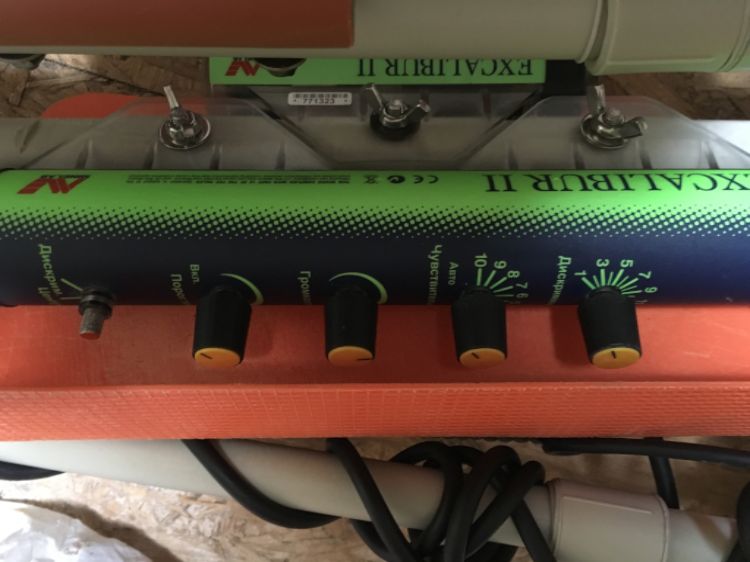

Тоже модернизировал свой меч. Блок снял и засунул его в дайверский пояс (вариант который под грузы). В поясе дырочки вырезал и прошил, под крутилки. Чтобы крутилки не потерялись взял у супруги черные колготки facepalm.gif , отрезал так чтобы получилась труба. В результате данное изделие отлично надевается на пояс, крутилки прикрыты колготками с небольшим натягом и прекрасно крутятся. Аккумулятор в соседнем отсеке как раз по длине проводов.
Да, верхнюю штангу вообще удалил и приспособил костыль из аптеки. В результате в руке только костыль на кнопке и нижняя штанга.

QUOTE(tiger-shark @ Jul 3 2018, 20:32)
пробовал все вышеперечисленные варианты включая костыль и гибкую доску - но колготки это гениально - спасибо. Удачи.

QUOTE(handyman @ Jul 3 2018, 15:22)
если не секрет от чего такой девайс?

QUOTE(pripa @ Jul 4 2018, 02:39)
хрень на раздвижной ручке для мытья окон ..
кстати, внутри колена ручки узел фиксации простой до безобразия.. только не уверен, что с песком работать будет..

QUOTE(handyman @ Jul 4 2018, 14:46)
еще бы поглядеть на всю эту хрень в сборе,а то в голове проскакивают тысячи вариантов раздвежных девайсов для мытья окон а нужного неть o4k.gif

QUOTE(pripa @ Jul 4 2018, 16:58)
еще бы поглядеть на всю эту хрень в сборе,а то в голове проскакивают тысячи вариантов раздвежных девайсов.. o4k.gif
в сборе уже поздно, ручка ушла на другое, наконечник на карбоновую штангу, а собстно швабра она без ворса, там только мягкая резинка- воду со стекла убирать.. сами ушки можно с куском пластика тоже срезать, и пускать для ремонта катух.
