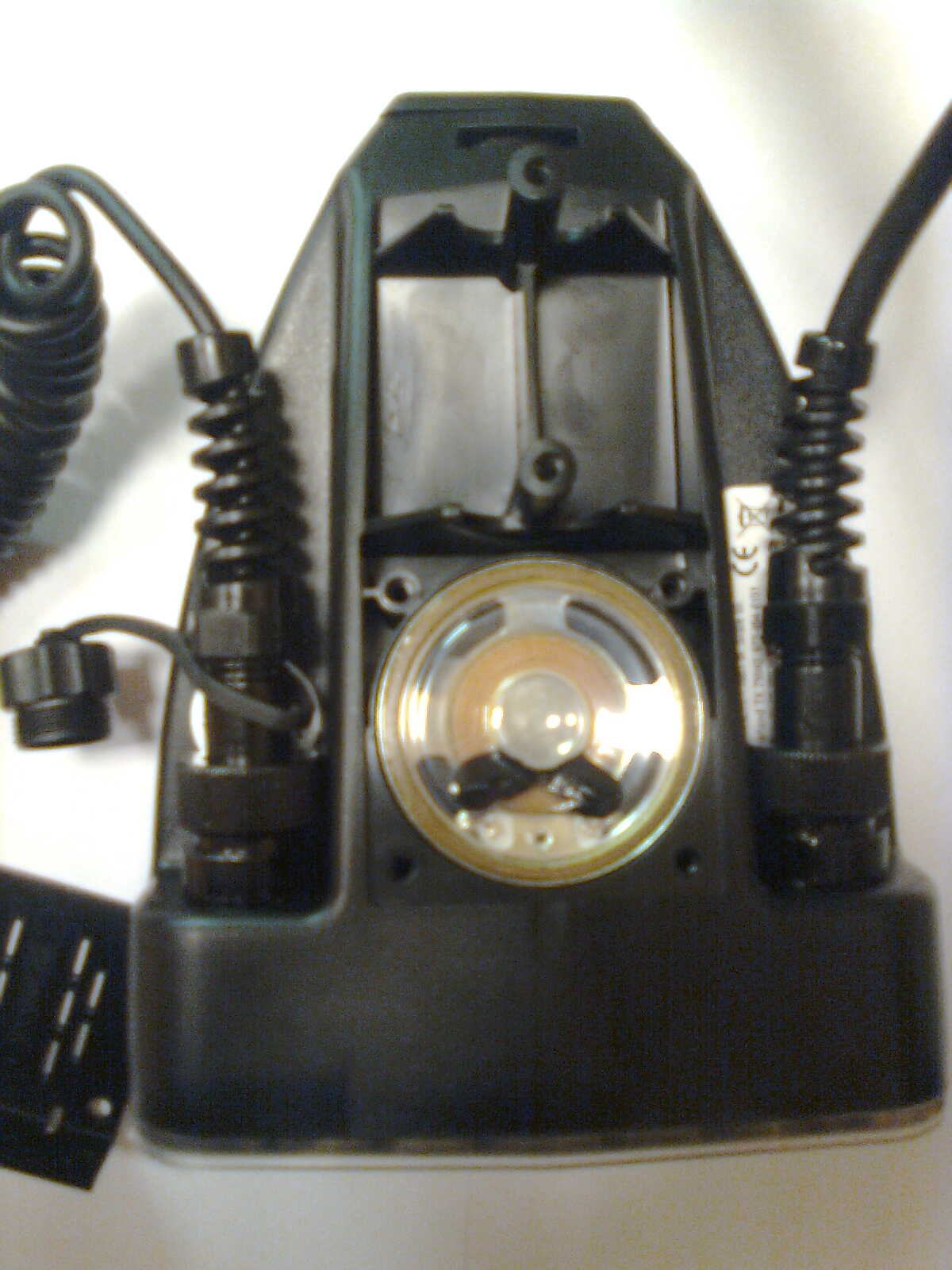

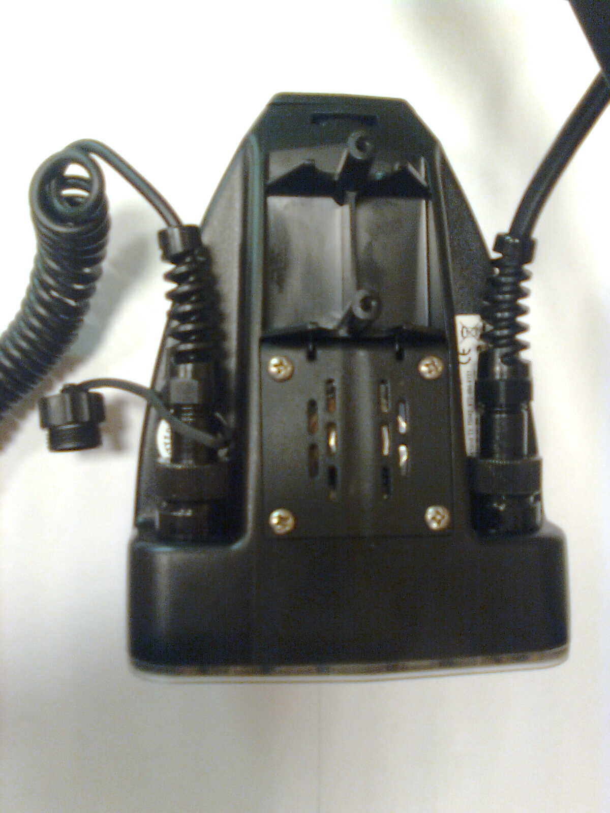

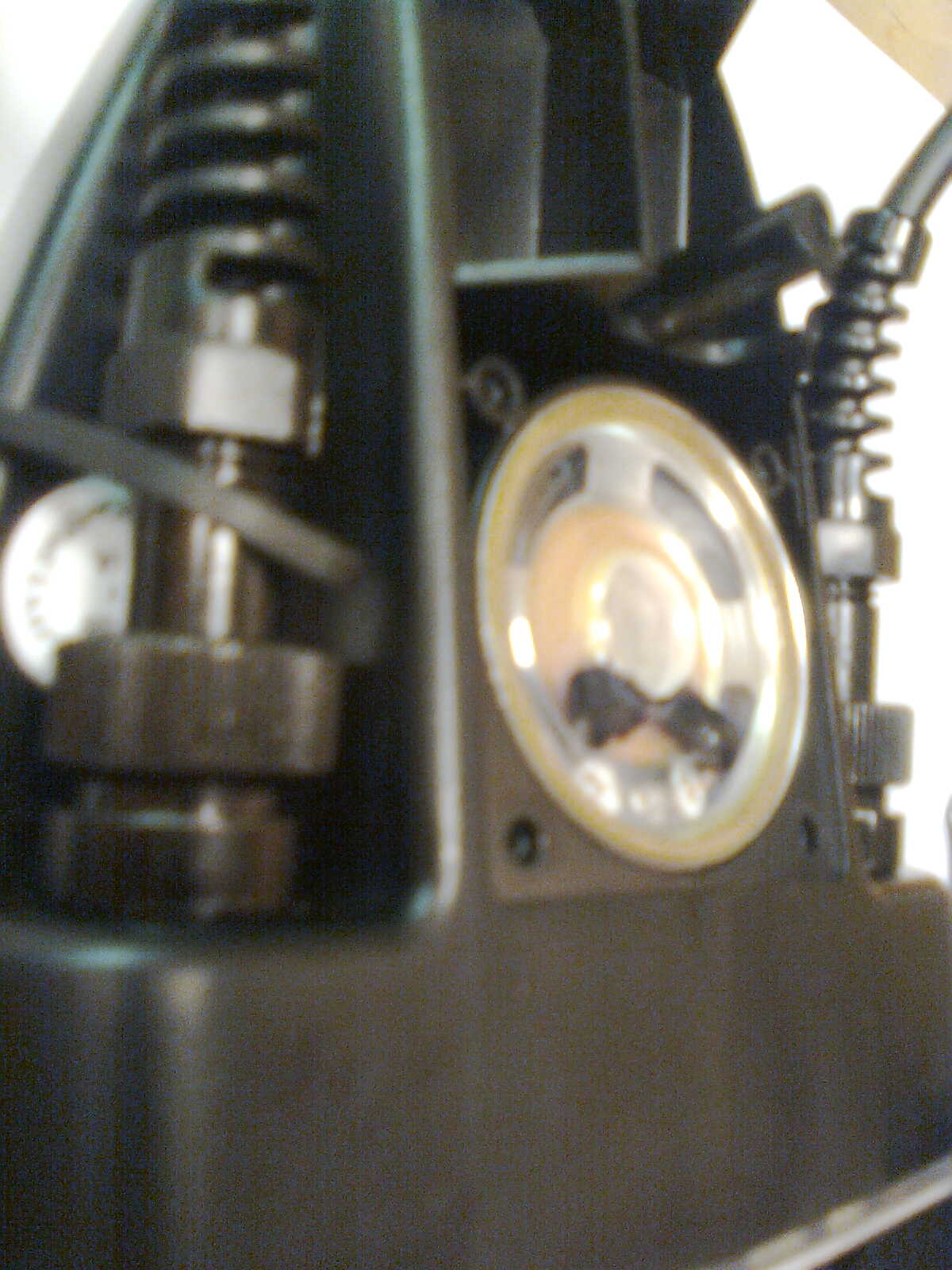

Раскрутил "слабое место". Рекомендую закрыть отверстие пленкой от рентгена: вырезаете по размеру отверстия кусок пленки и зажимаете крышкой, закручивая 4-мя болтами. Избавит от попадания песка и характерного дребезжания при работе динамика.
Собственно, ниже приведены фото.
Мечты сбываются.

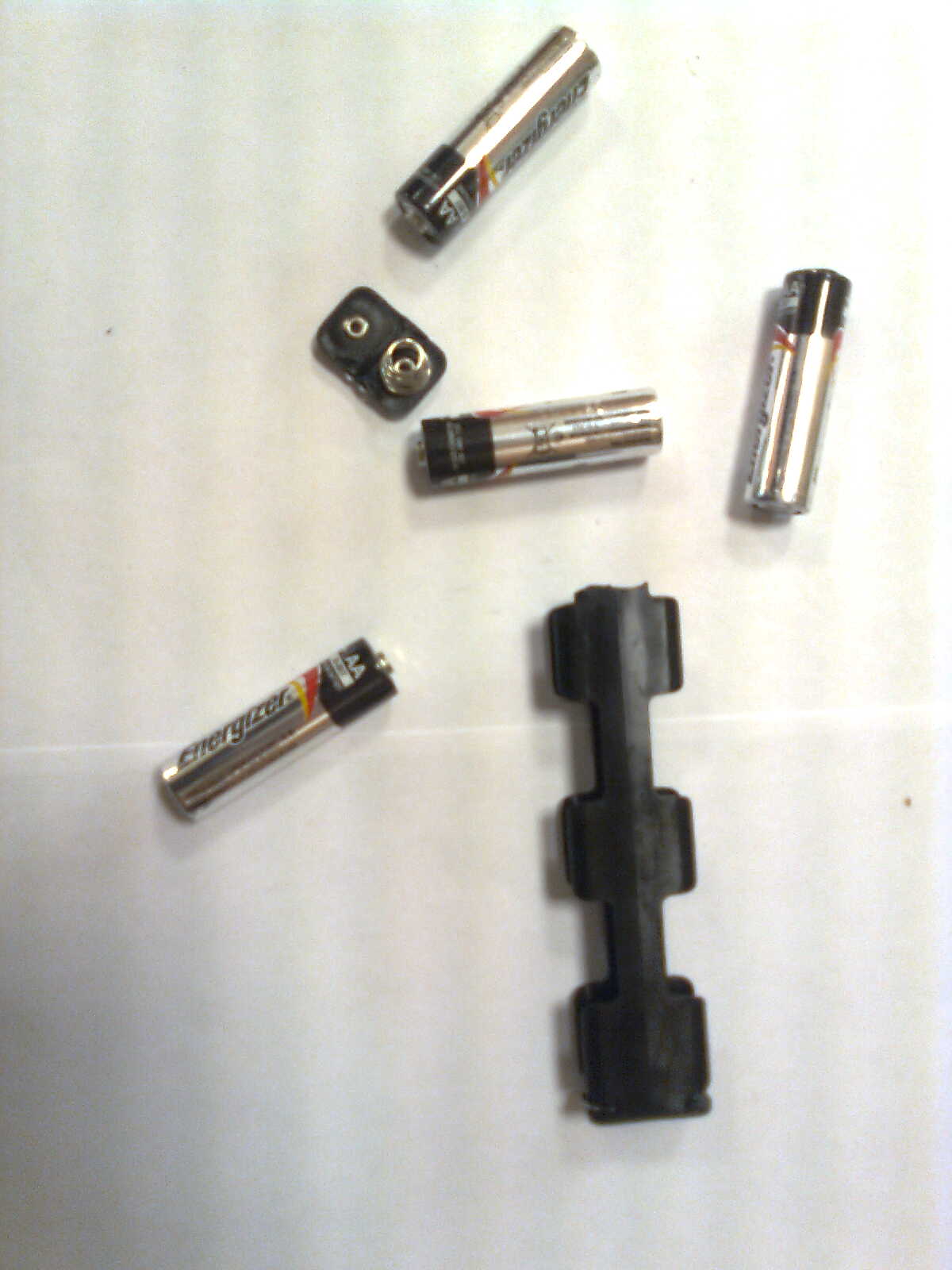

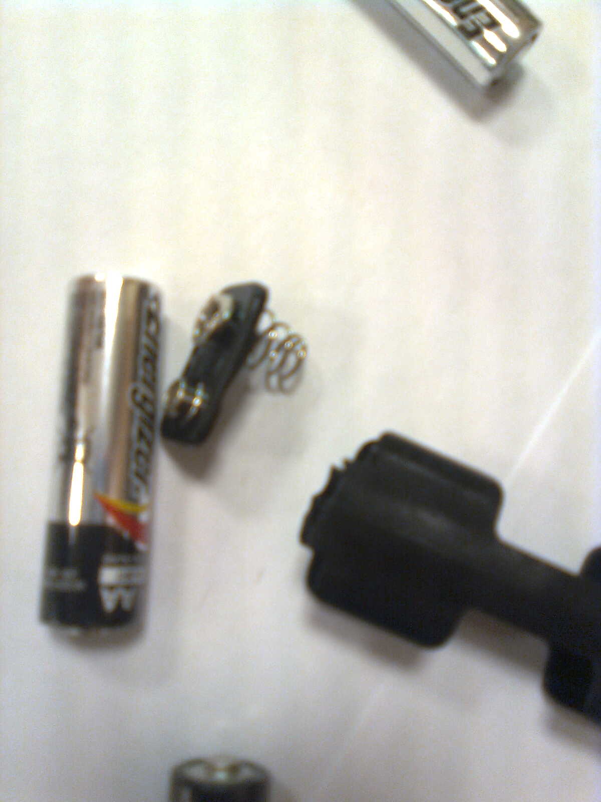

Ещё одно слабое место: Прибор начал работать с перебоями и сам выключаться. Открываю бокс с батареями а там :см. фото.
Мечты сбываются.

Батарейный блок хилый всегда был, в 2500 такие же проблемы были. Правда ломался он не сразу после покупки sad.gif чаще всего после установки аккумов с не совсем стандартным размером.

Батарейный бокс подходит от ХР. У ХР качество поинтереснее.
