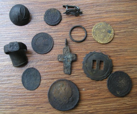

invoice
post Jan 13 2011, 16:29
Создана #793
Сообщений: 115
Зарегистрирован: 2-December 09
Из: Зеленоград
Пользователь №: 13,508
Репутация: 11 кг
Находки с того самого моего перврго копа с ГАРЕТОМ АТ ПРО, не густо конечно но для зимы и это хорошо, место очень замусорено с теркой яб столько точно не поднял-бы.
Ерзовка
post Jan 13 2011, 16:50
Создана #794
Сообщений: 41
Зарегистрирован: 12-October 10
Пользователь №: 22,097
QUOTE(invoice @ Jan 13 2011, 16:35)
С находками вас , от всего сердца !! Приятно видеть , что прибор себя показывает с приятной стороны. biggrin.gif
