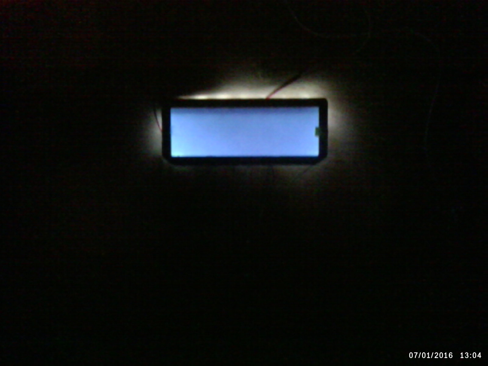

первое испытание подсветки smile.gif тфу тфу вроде получилось как хотел smile.gif

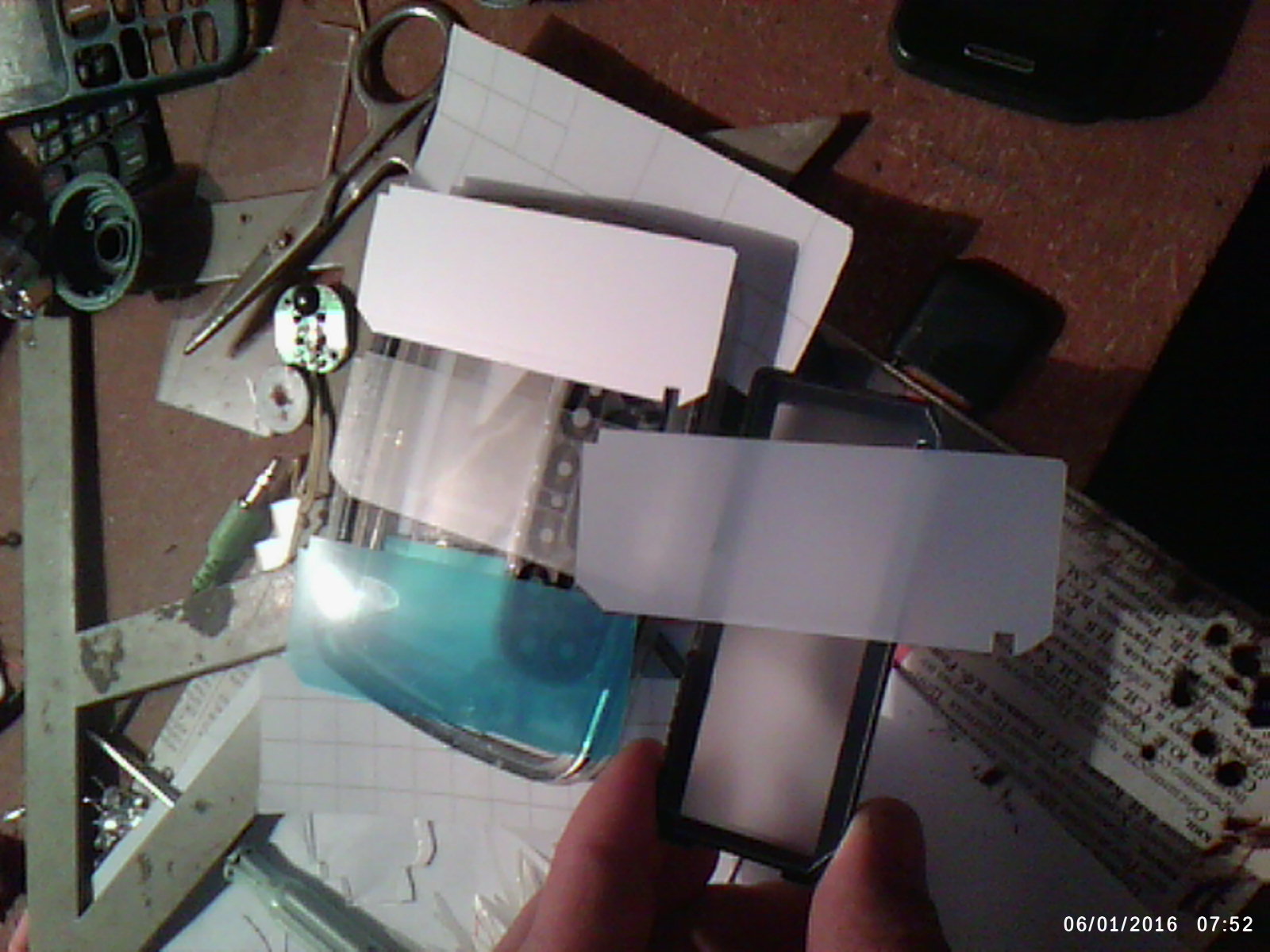

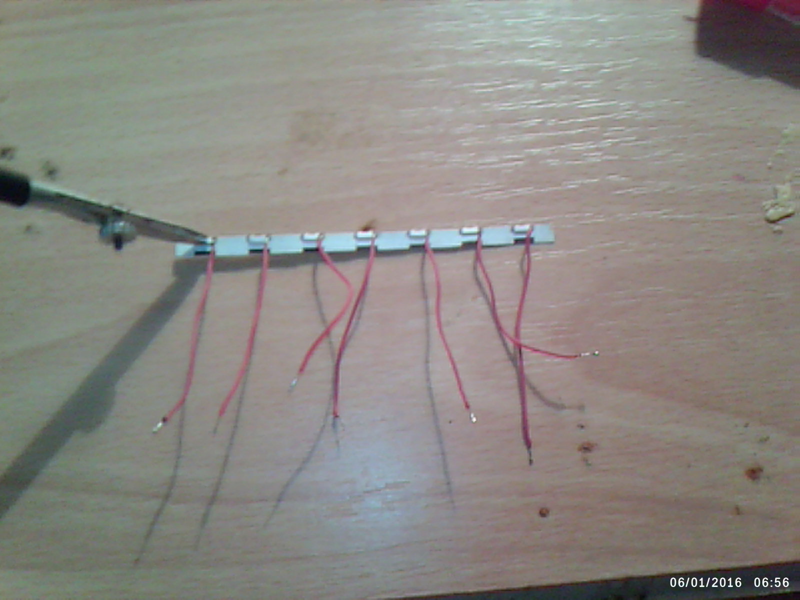

матрица от опс игрушки

сендвичь плёнок от компьютерного манитора ,,,ток потребления 6 милиампер

описание будет?

сижу делаю чистовой монтаж,по результату всю расскажу!

Очень интересная тема с подсветкой. Спасибо Кодин, тоже жду.....

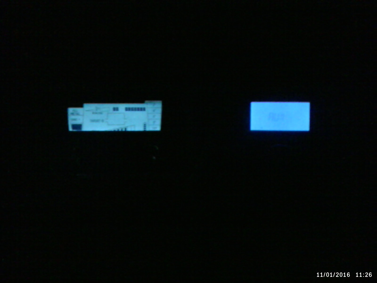

кодин
post Jan 13 2016, 20:05
Создана #3533
Сообщений: 310
Зарегистрирован: 14-February 13
Из: тул. обл.
Пользователь №: 52,907
Металлоискатель: AT Gold AT MAX
Репутация: 30 кг
собрал по постоянке подсветку smile.gif на фотке справа для сравнения подсветка аудиосистемы,на выходных если получится сделаю описание smile.gif первый режим получился 2.2 второй 2.9 третий 5.2 милиампера

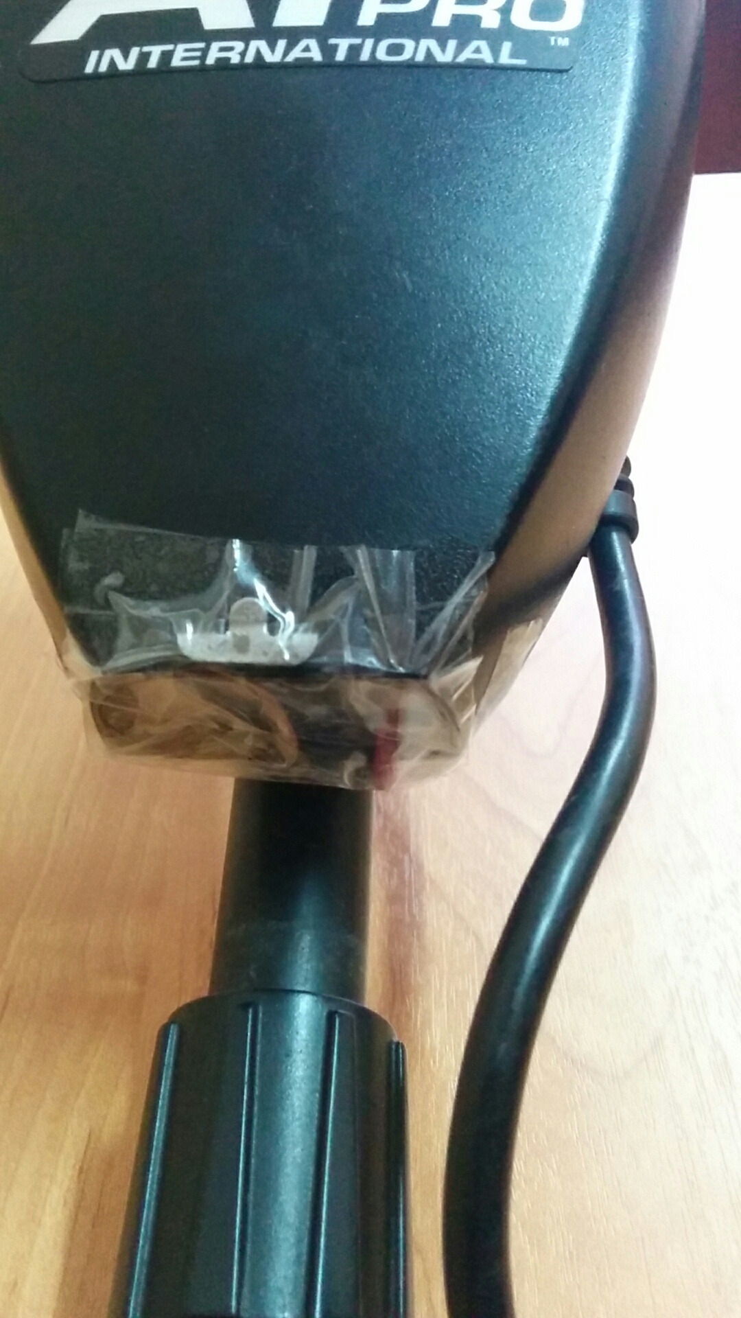

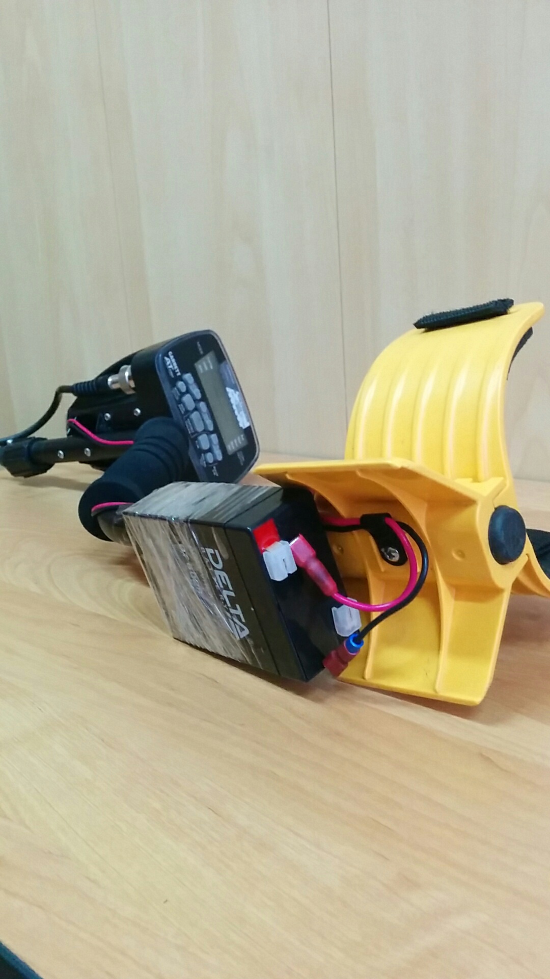

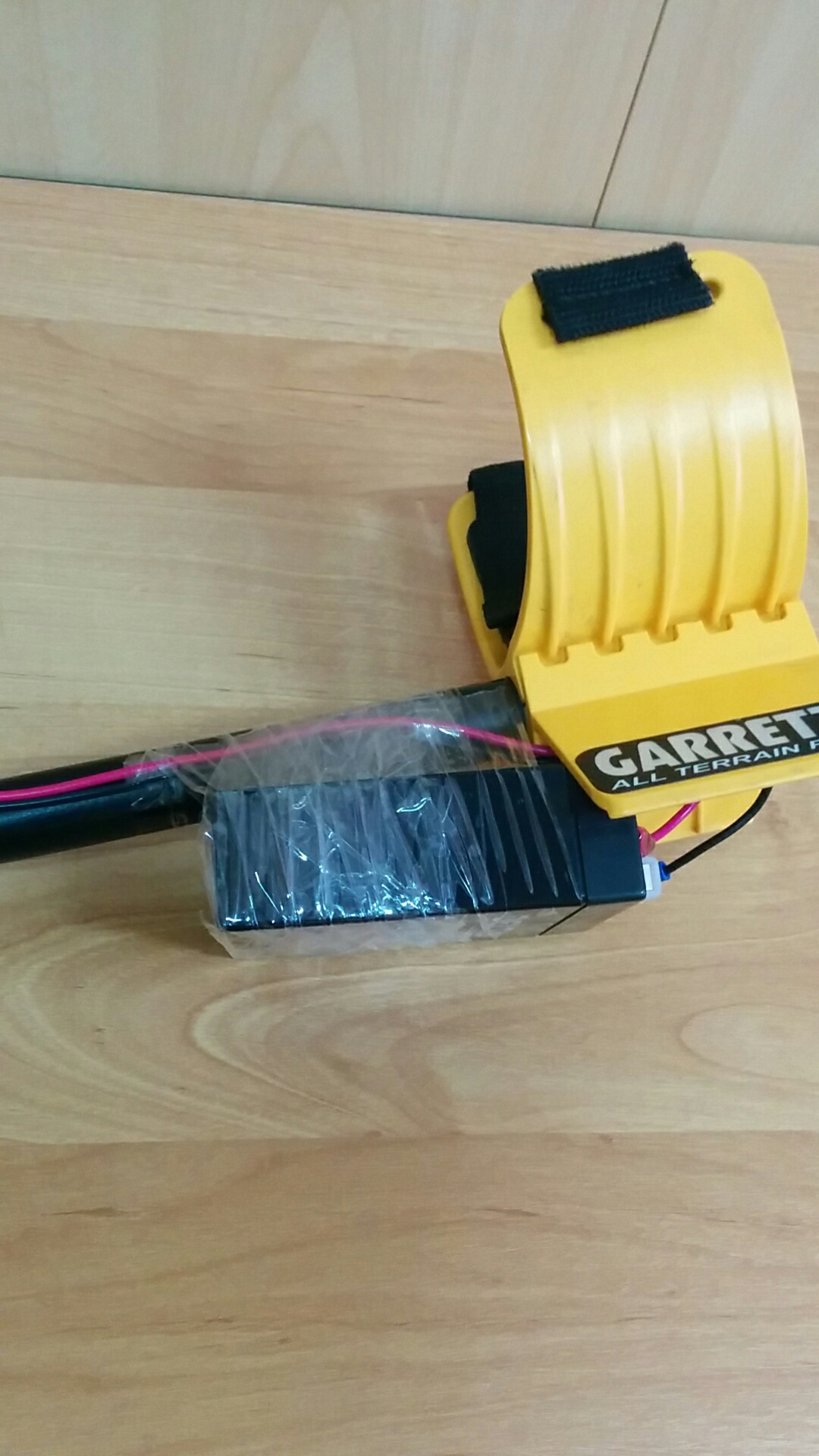

Приладил к своему ПРОхору Аккум 6в 2,8Ан, основой "тех. задания")))) было, сделать так, чтоб ничего не сверлить, не паять, приведение обратно в "базовый вид" за 5 минут, реализовал за 2 часа на кухне без какого либо инструмента, пробку батарейного отсека просто снял и прибрал, в кассете провода зафиксировал палочками термоклея и скотчем (можно было севшими батарейками, но это вес и шанс что они потекут и испортят кассету), саму кассету зафиксировал выпрямленной мет. скобкой от фоторамки и кусочком пенки от детской игрушки (подойдет хоть свернутая газета), проверил, работает хорошо, посмотрим на сколько хватит заряда аккума (по отзывам от 20 выходов до полного сезона на 1 зарядке).

еще фото

не очень "эстетично", но как в анекдоте ..."вам шашечки?.. или ехать???.... ))))

Задумка конечно хороша\но для сухой погоды.\

QUOTE(норник @ Jan 14 2016, 11:08)
Нет ни какой проблемы снять скотч и залить герметиком контакты и ввод (белым для прокладок, чтоб снять без гемора)

кодин

а не тяжеловат получается?

общий вес --- развесовка+++
