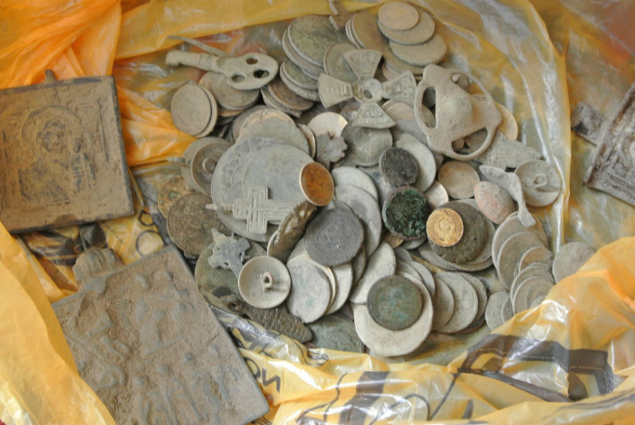

Находки хорошие smile.gif Немного не понял про 78 - 80. Если про то, что вы ходите с АТ и периодически отстраиваитесь, а значение не меняется, то скорее всего почва однородна.
