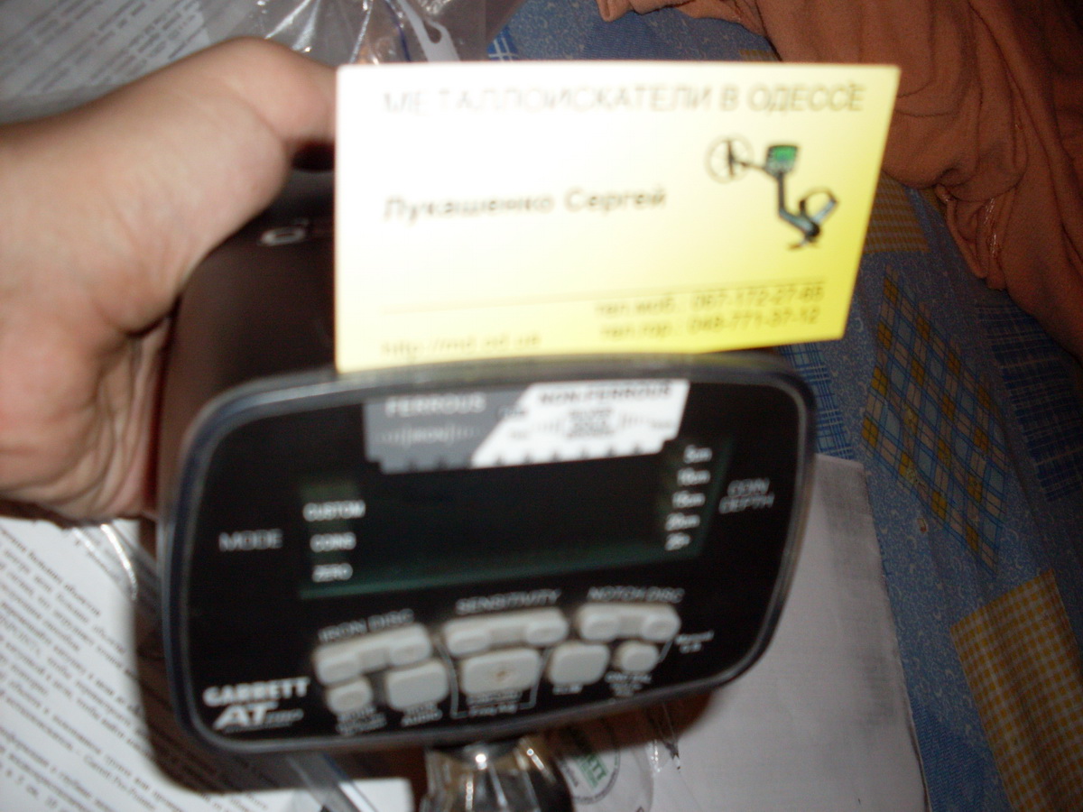

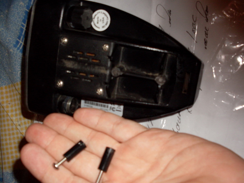

Приветствую Всех!
1) Подскажите это нормально или нет ? С верху и с низу щель, по бокам прилегает хорошо.Когда дую в этот зазор -воздух проходит туда спокойно ,так же могу втянуть воздух из блока обратно..Может утопнуть? В сервис обратится или пока не утоп не влзьмут его?
2)Отломались крепления блока к штанге, что можно сделать?
3) Не пропадает ли гарантия из-за сломанных креплений, типа -мех.повреждения?
wladimir
post Aug 11 2013, 22:30
Создана #3036
Сообщений: 833
Зарегистрирован: 20-November 12
Из: старая купавна
Пользователь №: 49,574
Металлоискатель: Golden Mask 4 pro.
Репутация: 28 кг
крепления тоже уже сломались! приклеил на супер клей и закрутил саморезы подлиньше заводских на см! держит отлично!
Тверская область-родина.
Odessa
post Aug 11 2013, 23:19
Создана #3037
Сообщений: 2
Зарегистрирован: 11-August 13
Пользователь №: 59,114
Спасибо! Как-то за сомневался в супер клее ... :image046 а жаль...: Сейчас пробую на ебоксидку, исправлять поздно www.gif
