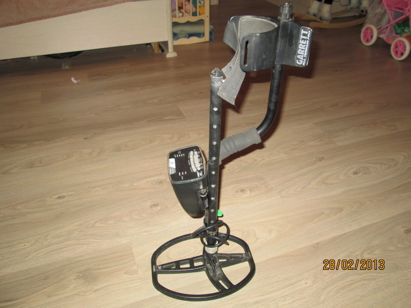

QUOTE(lexa kop @ Feb 28 2013, 20:00)
Как вам такой способ сборки?
Так всегда и делаю, правильный способ на разьем грязь и песок не попадает, но кабель раскручиваю.

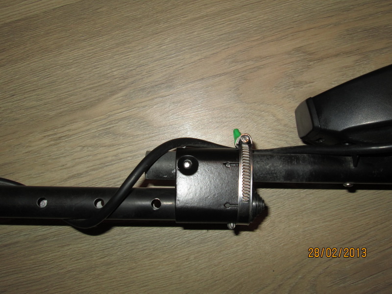

QUOTE(lexa kop @ Feb 28 2013, 19:00)
lexa kop
post Feb 28 2013, 22:56
Создана #2787
Сообщений: 1,031
Зарегистрирован: 19-October 11
Из: Череповец
Пользователь №: 34,991
Репутация: 33 кг
Что бы компактно сложить без разбора. Кто не понял что за конструкция вот еще фотки.

QUOTE(lexa kop @ Feb 28 2013, 22:56)
Спасибо , lexa kop за идею ! Есть два вопроса:
1. Из чего заглушка нижней штанги?
2. Соединительное звено полностью самодельное или от чего-то приспособили ?
Хомутик с барашком удобнее будет , чем под отвертку.
санта
post Mar 2 2013, 10:44
Создана #2790
Сообщений: 398
Зарегистрирован: 17-January 13
Из: Псковщина
Пользователь №: 51,729
Репутация: 59 кг
QUOTE(Тихий Дон @ Feb 28 2013, 21:40)
Кабель раскручивете это как? Чтобы он одной большой петлей был и не обвивал штангу ? или раъем кабеля ? Потому-что , я так понял основная идея lexa kop чтобы не беспокоить нежный разъем лишний раз.

QUOTE(санта @ Mar 2 2013, 10:29)
Заглушка откуда то с электрики, просто под руку попалась. Звено полностью самодельное, сделано из двух алюминиевых трубок.
Вот еще фотки для наглядности.
