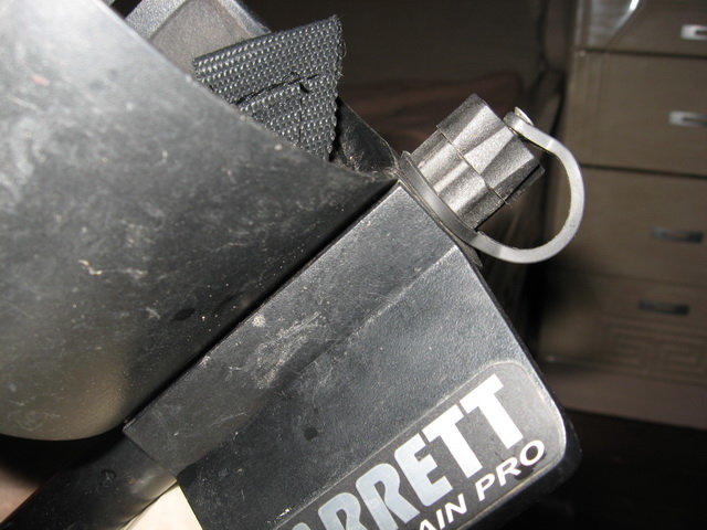

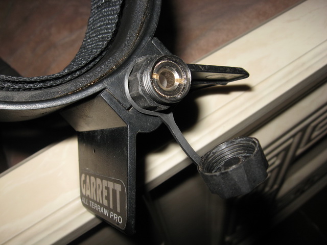

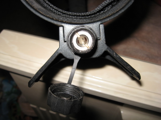

Что то совсем не понятки с этим звуком, после проверки динамика, предварительно достав из блока, а затем поставив все обратно, заметил что звук стал громче и сегодня на копе вполне комфортно отходил. Но к концу копа у меня попала в разъем наушников вода и Прохор стал подавать не понятные звуки, как бы заикаться, после отключение разъема Прохор заговорил громче и как то насыщенней чем обычно, даже такая тональность мне больше понравилось. Разъем у меня переделан в штангу под джек 6.3 мм, джек не чем не защищен вот и попала туда вода. И тут же я вспомнил что уменьшение звука произошло, после того как в первый раз попала в разъем водичка, но на этот фактор что то не обратил внимание. Не ужели как то влияет замыкание на звук?

конечно влияет!!! Советую защитить разъем от попадания water! bcd072fefd41be02ba953ee56dd0bfac.gif

Я уже защитил, использовал защищающие колпачки разъемов, фото чуть позже.

QUOTE(lexa kop @ Aug 11 2012, 18:40)
интересно посмотреть на эти колпачки 14.gif , сам делал?

Сам процесс не фоткал, не думал что кому то интересно будет. В колпачке просверлил отверстие под джек 6.3 мм, колпачок к джеку приклеил на супер клей, а потом штекер весь залил герметиком. Надо будет еще комплект колпачков купить, что бы на штекер наушников также сделать. Через колпачок вода не пропускает 100%.
