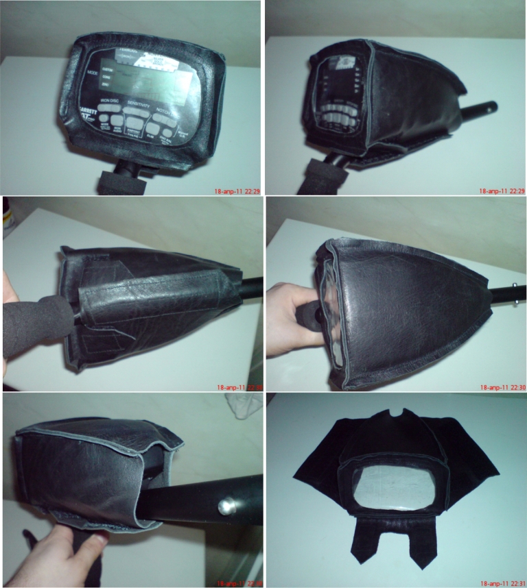

Добрый день.
Сшил вчера себе на AT Pro кожаный чехол.
Кожа в наличии была только толстая (от сопогов женских) поэтому швы получились наружные. Шил из кожи если честно первый раз, но вроде бы нормально получилось.
Ниже будут фотографии что получилось и выкройки.

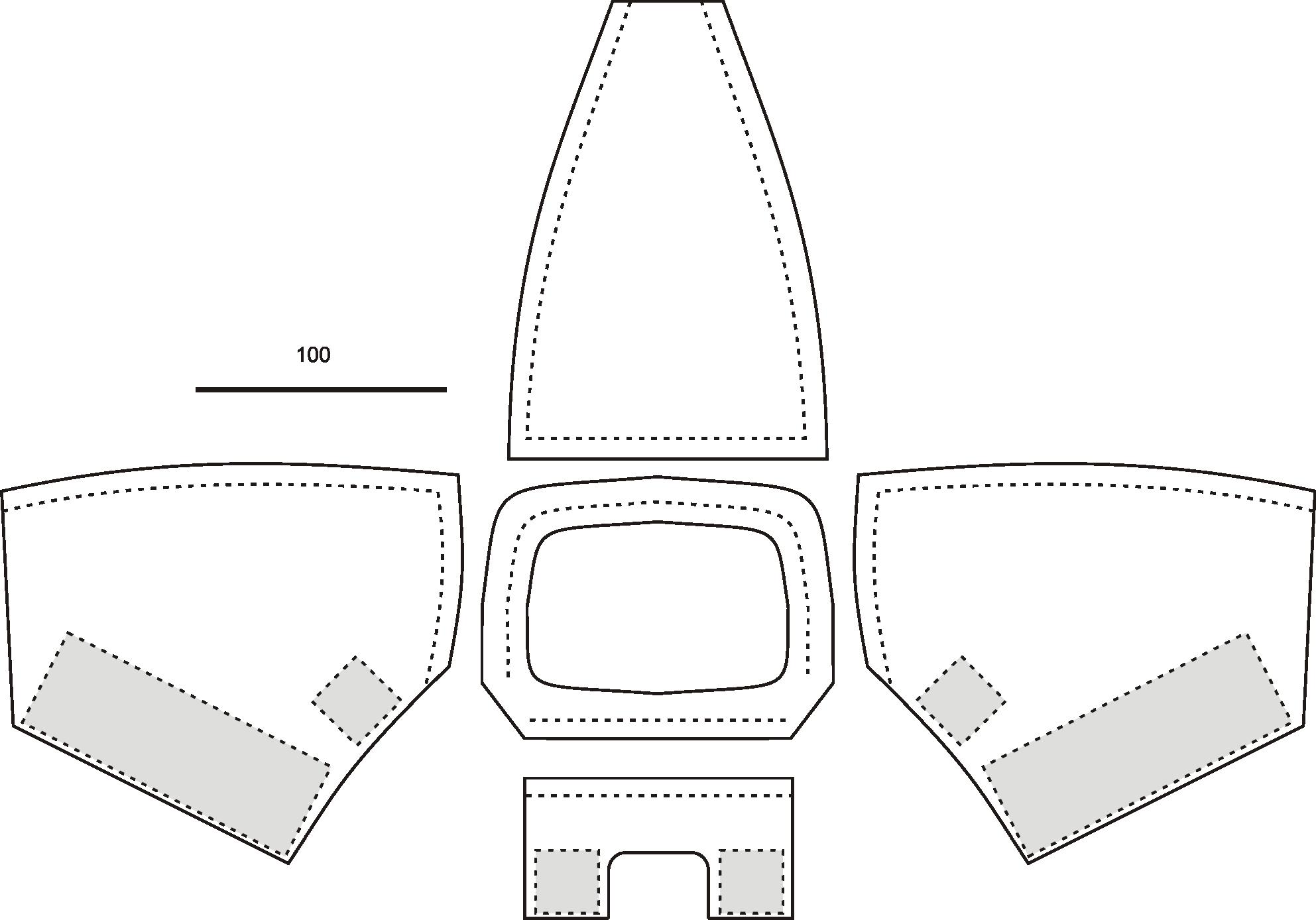

Обещанные вчера выкройки чехла блока управления
