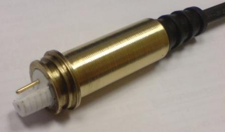

Как обещал-продолжение с уточнениями:
1.Прибор можно использовать в воде на глубине до уровня регулятора громкости на проводе от ушей.Это гарантированная глубина порядка 1.5м. и прибор тупо просто утоплен и лежит на грунте.
2.Прибор полностью разборный,т.к все разъемы функциональны ,герметичны.Штатный кабель с герморазъемом от ушей проведен штатно внутри трубки под электронным блоком.
3.На 1 фото использованные материалы:
1-авторучка шариковая с резиновым накончником.
2-аналог штекера от наушников.
3-гнездо штекера 3.5мм.
4-провод от штатных наушников.( белый.черный,красный).
5-гнездо штекера(3) в разобранном виде.Капроновая втулка и мет. спираль - удаляем как лишние.
6-резиновая трубка от авторучки.
7-белый провод удален.Красная и черная жила разделаны для пайки.
8-кабель распаян на сердечник разъема.Черная жила на корпус, красная одновременно на 2 контакта центра.Корпус разъема одет на кабель.Распайка делается после заводки кабеля через заранее просверленное отверстие в трубке кронштейна.
Фото 2:
В- штатная заглушка торца кронштейна с отверстием под разъем,Разъем вставлен ниже кромки заглушки .Эта полость и разъем внутри (Е) заливаются эпоксидной смолой.
Фото 3:
А- трубка от шариковой ручки.
В-Торцевая заглушка с залитым смолой разъемом под штекер 3.5мм.
С-штекерный разъем (поз 3 на фото 1).
D-штекер от наушников. Вставлен в разъем и герметизирован резиновым обтюратором в качестве которого иопользована резинка от ш.ручки.(поз 6 ф1)
Все разбирается,герметично и не дорого.

В Вашей герметизации очень много непонятного и замороченного, но для себя нашёл решение, ссылку я выкладывал, просто мозгом надо пошевелить. Как это впиндюрить грамотно.
П.С.и не спорьте со мной, там 2-а замкнутых звуковых канала и 1 - ! smile.gif

Уважаемый PitonPiton! Вы пишите :"и не спорьте со мной, там 2-а замкнутых звуковых канала и 1 - " - с Вами по этому вопросу никто и не спорит. В комплекте с прибором идут стандартные наушники с возможностью переключения "моно-стерео",но это не показатель того,что в приборе 2 звуковых канала. В приборе, в качестве усилителя выходного звукового канала, использована одноканальная микросхема. Она аналогична примененной в АСЕ 150 (250). В разъеме прибора есть гнездо для штырька и штырек,а проще (папа-мама).В разъеме ушей аналогично. Корпус разъема электрически ,как проводник, не используется т.к. в случае нарушения герметичности разъема произойдет КЗ.Прежде чем соединять уши с прибором я замерил напряжения на разъеме, определил где + и - ,сделал приспособу из наушника и проверил их в реальной работе. По поводу Вашей выкладки:
1.Все разъемы на ней не герметичны. Они могут использоваться толька на суше и действительно будет проще в исполнении. Герметизация этих разъемов в принципе возможна,но с серьезными доработками.
2.В разъемах этого типа используется принцип размыкания цепи динамика при установке штекера.В этом приборе используется электронный переключатель ,который реагирует на появление нагрузки в виде наушников (сопротивление) на клеммах разъема. Мне больше добавить нечего.Каждый выбирает свой путь. Я уже реализовал то, о чем написал, и прибор работает прекрасно. Старался написать для всех так, чтобы было понятно для домохозяек- пошагово и с картинками, уж извините -как сумел.
