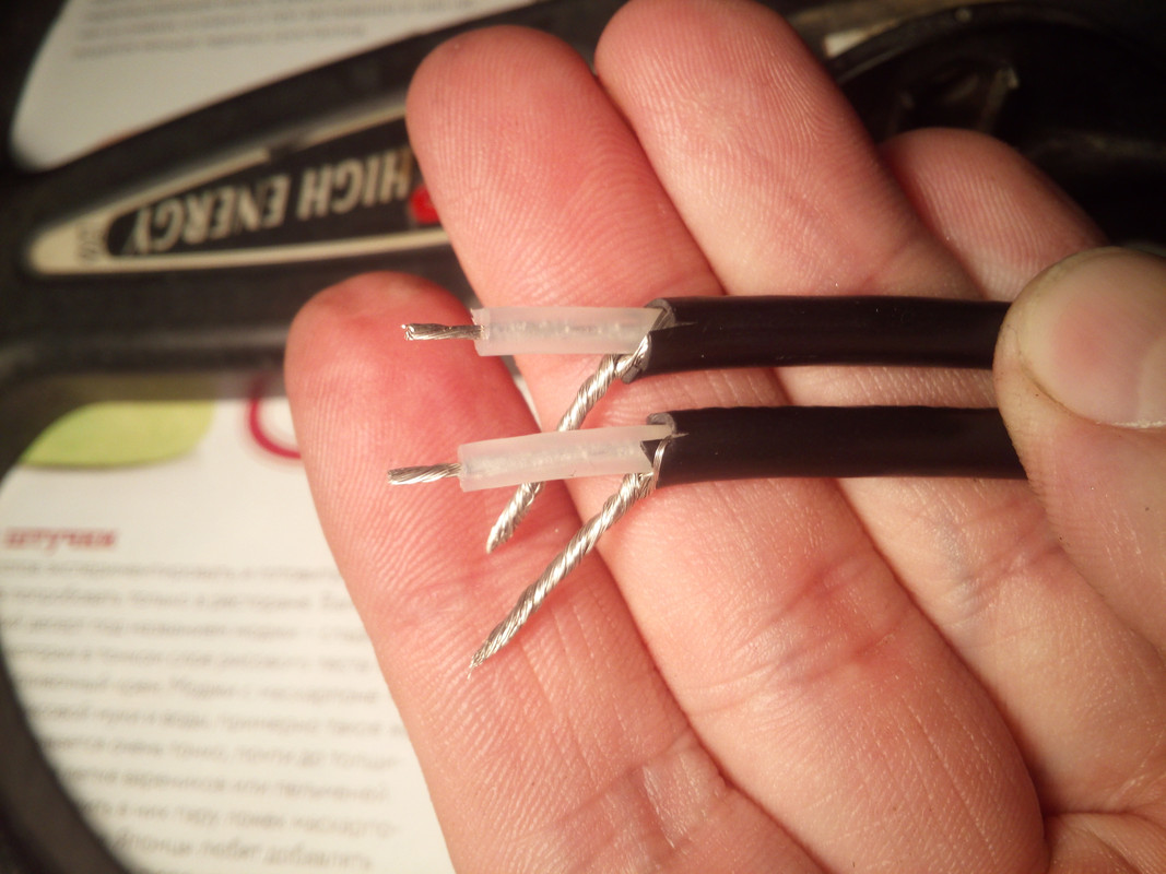

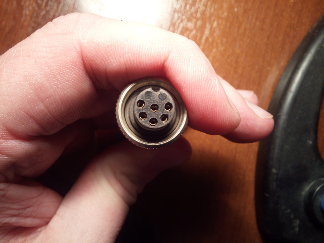

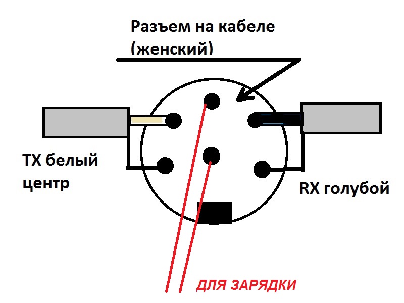

Если я не прав, поправьте меня, но в штатном разъёме задействованы все 6 пинов. От двух средних в катушку идут 2 чёрных провода. Раз они туда идут, значит они для чего-то нужны. Если заменить разъём на 4х пиновый. то будет ли всё работать без этих двух проводов?
WaS
post Apr 1 2024, 21:05
Сообщений: 3,976
Зарегистрирован: 2-April 08
Из: Подольск
Пользователь №: 4,159
Признаный автор
Металлоискатель: V3i/MXT
Репутация: 1348 кг
В разъёме катушки задействованы только 4 пина.
Два чёрных "провода" в кабеле, это пластиковые жилы для усиления, без меди внутри.
Сообщение отредактировано WaS: Apr 1 2024, 21:05
Ремонт и профилактика металлодетекторов.
Вопросы, консультации в почту nsx777@yandex.ru

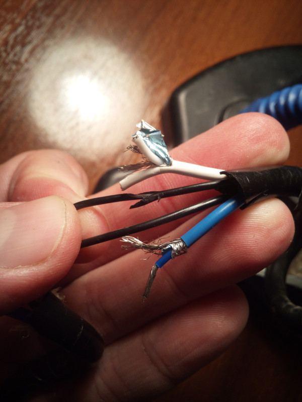

Ivan_Susanin
post Apr 2 2024, 07:08
Сообщений: 37
Зарегистрирован: 4-January 18
Пользователь №: 2,371,021
Номер карты: 42************33
Посмотрите внимательно моё последнее фото: я срезал изоляцию с одного из чёрных проводов. Внутри медная жила, звонится на центральный пин.
WaS
post Apr 2 2024, 07:33
Сообщений: 3,976
Из: Подольск
Признаный автор
Репутация: 1348 кг
QUOTE(Ivan_Susanin @ Apr 2 2024, 07:08)
Интересный вариант..
У меня были без медной жилы.
В любом случае в работе участия не принимают - в разъёме блока центральные контакты предполагаются для зарядки акб. В катушке они или не распаяны, или пустые.
В вашем случае, подключение к центральному пину сделали чтоб "заземлить" не используемый провод.
Сообщение отредактировано WaS: Apr 2 2024, 07:36
Fuma
post Apr 2 2024, 11:19
Сообщений: 2,205
Пользователь №: 11,796
Репутация: 1396 кг
Куда нас завел? Сусанин Иван,
Идите к чертям, заблудился я сам.
В этих черных вкладышах в кабель, внутри лавсановые нити. Вкладыши в этом кабеле, так же
как в других кабелях для металлоискателя, разные нитки, прокладки, слюда и подобные вложения служат для того, чтобы основным сигнальным проводкам была хоть какая то возможность избежать разрывов при изгибах кабеля. Это шанс не порваться. Если проводки будут крепко приварены к наружной оболочке, то порвутся быстрее. Нужен какой то люфт. В кабелях для ХП используются четыре сигнальных провода, и 4 контактов достаточно. Больше не надо. Сейчас разрезал кабель ХР, черную вкладку. Внутри синтетические нити.

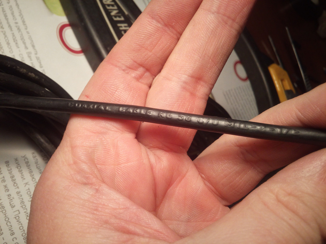

Ivan_Susanin
post Apr 3 2024, 12:57
Создана #16
Сообщений: 37
Всем спасибо за подробные ответы. Два чёрных провода действительно оказались не задействованы. ddd.gif Попробую использовать для ремонта катушки 2 таких кабеля(это всё что удалось найти в гараже) smile.gif Надеюсь, что подойдут, и всё заработает. А вот Серёжа всё ещё надеется, что в воскресенье поедет вместе со всеми на открытие сезона cheesy.gif (с отремонтированной катушкой) 14.gif
крот.ру
post Apr 3 2024, 14:17
Создана #17
Сообщений: 7,979
Зарегистрирован: 17-May 15
Из: Кузбасс
Пользователь №: 2,334,006
Репутация: 790 кг
Доброго дня. Я бы не стал приделывать такой кабель, хотя и он будет работать.
