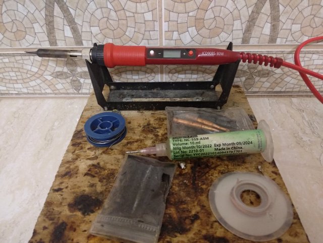

Год или два назад приобрёл вот такой паяльник. Выбор был сделан по совету комрада с нашей радиолюбительской темы. И до сих пор не могу нарадоваться. Свой путь в радиоэлектронике начинал с советского паяльника в 100 ВТ. Другого под рукой не было. Это уже потом появился на 45 Вт, 25 Вт. Недавно все паяльники советской эпохи выставил на aвито и продал. Они морально устарели.
Но сейчас с приходом электроники в мир паяльников, они сильно изменились. Предложенный вариант паяльника позволяет регулировать температуру, показания которого видно на дисплее. очень понравилось когда паяешь тонкий провод или наоборот толстый. На паяльнике без регулировки температуры мощность жала одна и та же. Здесь же большая вилка в регулировке и выборе температуры.
Есть в хозяйстве и паяльная станция. Но она уже для высокотехнологичных дел. Выпайка микросхем с плат. Для любителя я думаю такая вещь не нужна.
Вместо привычной канифоли очень понравилось для залуживания использовать пасту NC 559. Достаточно маленькой капельки выдавить на место пайки, и она отлично даст залудить место.

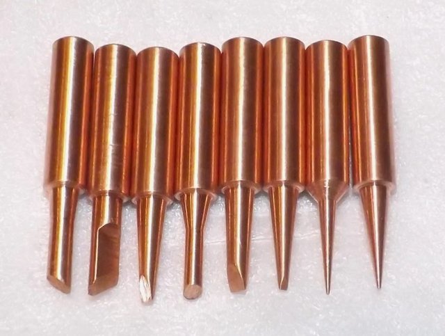

Отдельная тема - это сменяемые жала на паяльнике. В наборе от 5 носиков. Все разные. Для тонкой работы и массивной. Температуры жала хватает растопить олово на солидных объектах пайки. Чувствуется динамика температуры. Она не получается холодной. Как то так.

3. Если надо облудить/спаять что-то потемневшее и слегка окисленное то купите флюс как на фото у Soltek.
