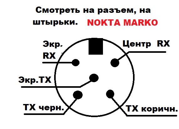

Добрый день,уважаемое сообщество.У моего прибора Макро Мульти Крюзера идут ложняки при касании штекера катушки.Заказал у китайцев новый штекер,хотел поменять,но провода вылетели из старого,не смог прозводном определить какой куда паять... sad.gif Если кто подскажет по распиновке,буду очень благодарен.

Вот распайка разъема.

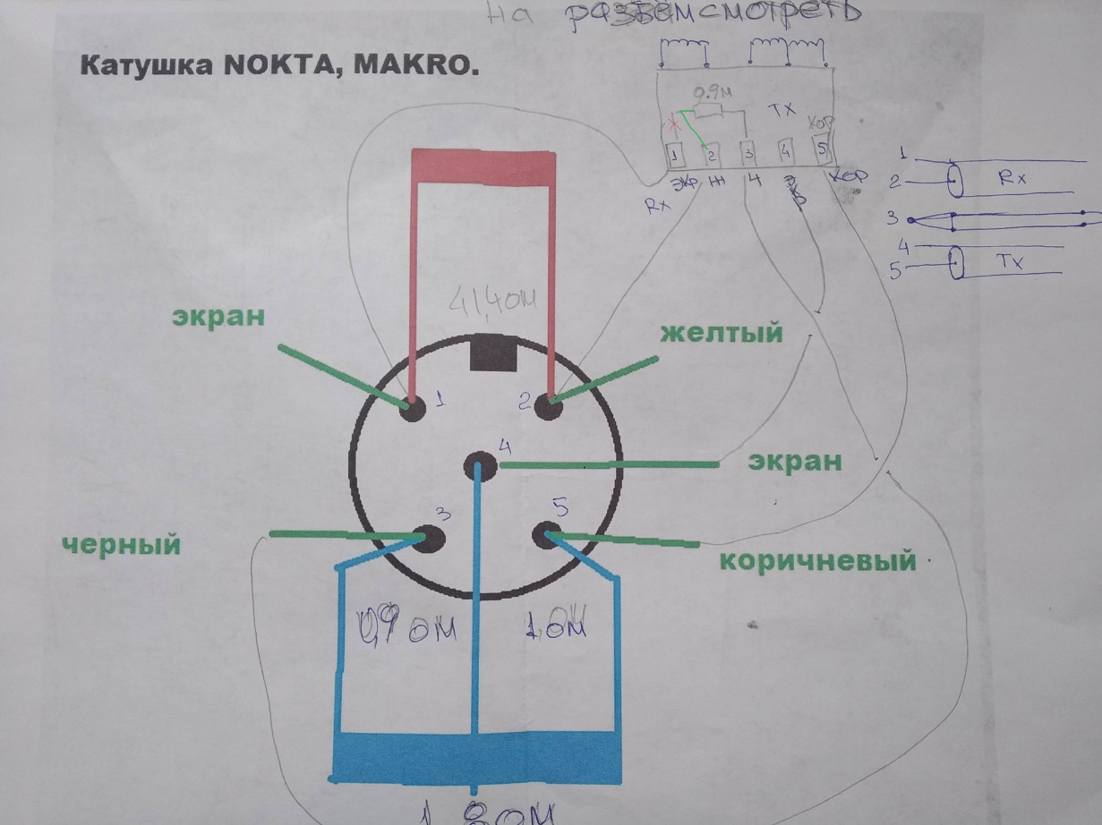

У ММК 6 проводов выходит? user posted image

Белый запаян к железной части корпуса штекера. Подключайте его вместе с экраном ТХ, пин по центру.
И да, совсем не обязательно проблема была в штекере, мог быть обрыв/надрыв и на вводе. Трогая штекер, кабель то-же двигается, и кажется, что именно у входа в прибор беда. Все катушки чёрные, перезаливаю с армированием подошвы с подрезанием ввода, Так как отслоение заливки 100% случается после пару лет эксплуатации. Это вызывает фантомы по сырому.

Спасибо большое.У меня сам штекер развалился.Пока межсезонье,буду ремонтироваться...
