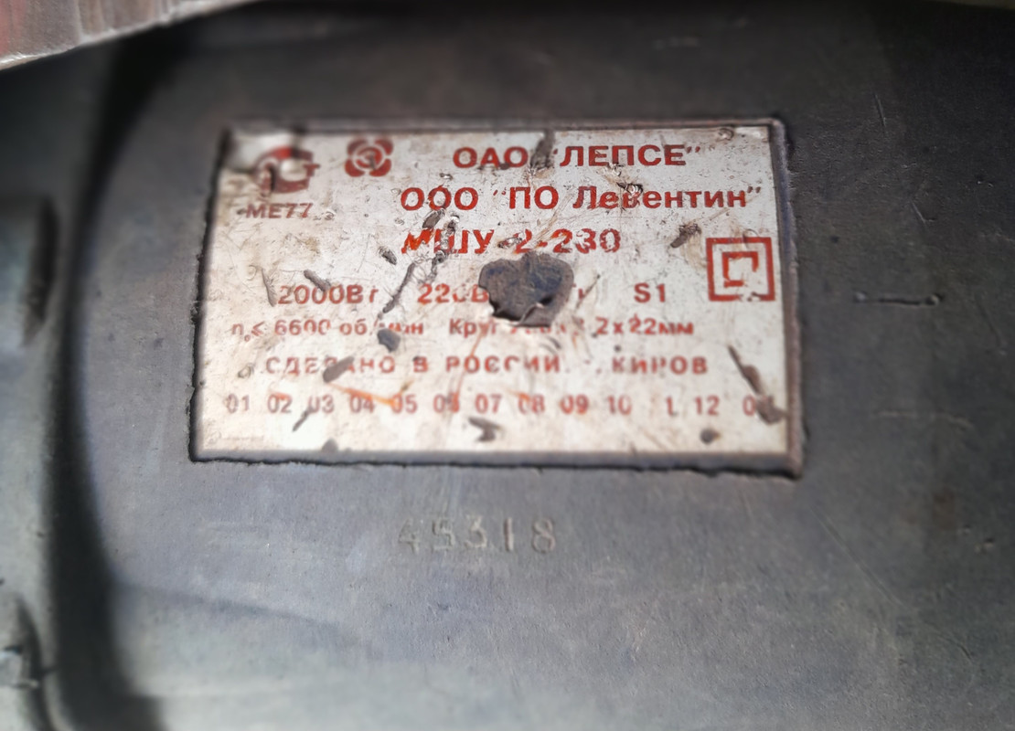

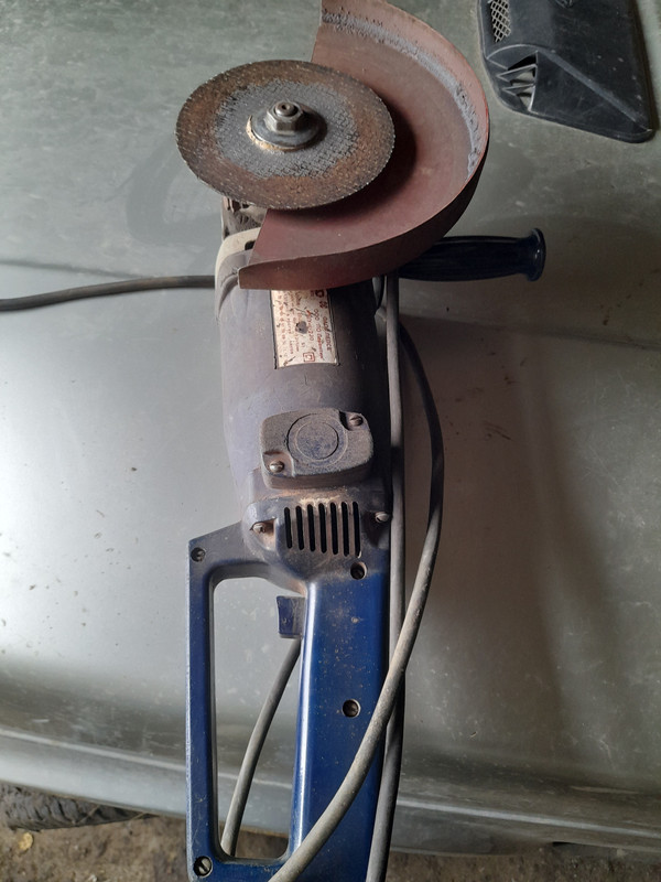

Парни, у меня вопрос , имею генератор 2500 А мощностью, мне интересно, потянет он большую болгарку ОАОЛепсе ООО Левентин мощностью толи 2300А толи 2000 А , покупал я её давно, если память не изменяет в 2000 году, вполне возможно 2000 А ,на бирке в том месте где написана мощность, кусочек бумаги содран,не прочтёшь.(

Тацин, у вас и гена, и ушм, что мешает взять, и проверить?
и потом, большая, это какая? 230 диск? 400?
с большой долей вероятности не потянет, у ушм большие пусковые токи, а гена, скорее всего, кхитайский.

По правде говоря боюсь проверять, ещё сгорит что либо, мне проще у знающих вспросить, и выводы сделать 49.gif диск не четырёх сотый user posted image
Это бирка user posted image
А это сама ушм. user posted image

У меня такая есть болгарка...Кировская..мощная ,неубиенная машина...не уступит подобным японцам.
Не знаю как с генератором будет,вряд ли он её потянет,но у меня в предыдущей деревне было в сети 190-200 вольт...напилил ей много железа,выдержала спокойно....и сейчас ещё жива,ей более 20 лет.

Да и моей уже лет двадцать, работает безотказно, на моей болгарке нет плавного запуска, вот это меня и смущает, когда давишь на кнопку пуска,аж лампочка в сети притухает,видно при запуске много берёт, .....не знаю, может всё же стоит попробовать, не хочется третью болгарку покупать, а придётся если эту гена не потянет, мне в степи пилить нужно, и это без вариантов. sad.gif

УШМ в момент пуска может потреблять в 2-4 раза больше номинальной мощности. Лучше напрямую не подключать. Правильно рекомендуют: поставить плавный пуск - его можно отдельно в разрыв снаружи поставить (типа блочек с вилкой-розеткой) или в ручку УШМ. Там платка небольшая.
Я себе внутрь УШМ ставил.
ЗЫ: на Озоне от 400 руб
Спасибо за совет, нашёл на озоне за 467 руб, буду ставить,тогда вполне возможно генератор и потянет болгарку. smiles-pyushie-201.gif
Потянет...
на УШМ указана максимальная мощность, а на холостом ходу потребление меньше, в вашем случай меньше 1 КВт, но при пуске до 4 КВт кратковременно.
Но 4х тактном генераторе 950Вт, киловаттная УШМ работает, но при пуске гену немного потряхивает пару секунд, а дальше работает - проверено. Ну и если будет удлинитель, то надо на проводах хорошего сечения (2.5 квадрата).
