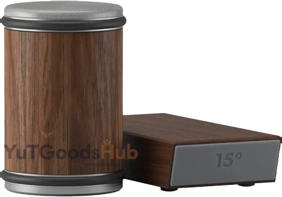

Simens
post Nov 20 2025, 08:55
Сообщений: 1,695
Зарегистрирован: 18-April 16
Пользователь №: 2,348,905
Металлоискатель: 7252, Exp.SE, D1,D2
Репутация: 237 кг
а такую кто нибудь использовал?
