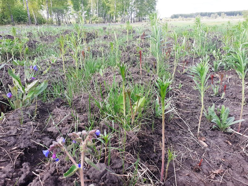

Любимую полянку нынче вовсе распахали, чай таки реденько пробился. Для души чутка наберу, там где раньше килограммами заготавливал.
