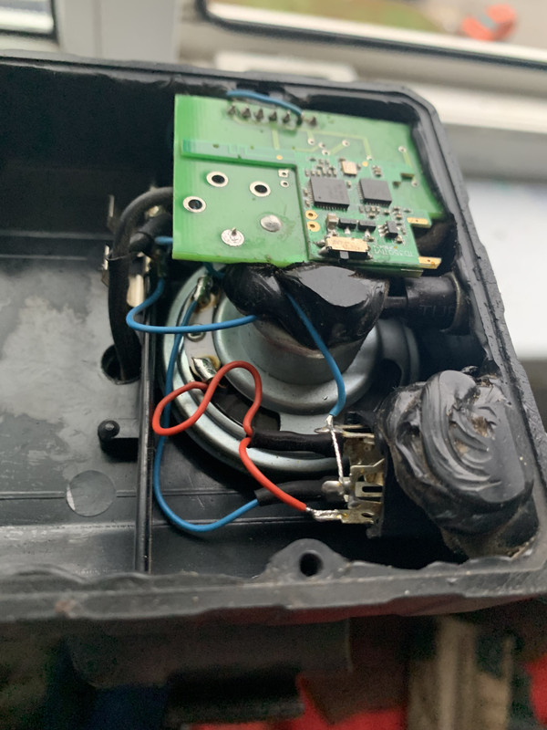

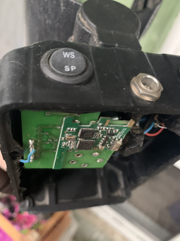

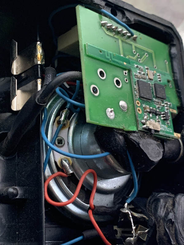

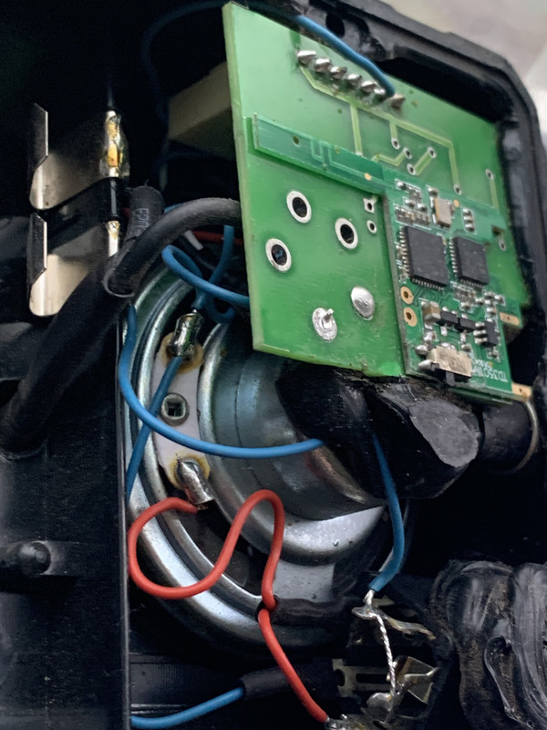

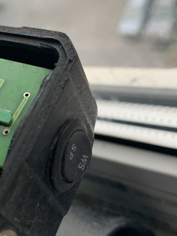

Добрый день!
В выходные добрался до МД.
Подскажите куда тут лезть и какие провода отвечают за переключение на наушники.
Сверху плата, с заливкой, к начинке не подобраться, предварительн не выплавив плату.
Заранее благодарен!

Плату поднимать. Иначе не доберетесь до переключателя.
У меня плат стоит по другому - доступ проще к переключателю.

Выплавлять не нужно, там на герметик посажено, как и уплотнение разьёма крышки. Просто аккуратно срезать, после ремонта обезжирить и обратно всё посадить на герметик. Важно, герметик должен быть нейтральным, обычный вонючий силиконовый не подойдёт. Я при ремонте использовал ABRO чёрного цвета.
