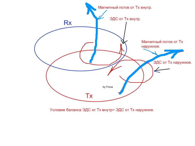

Вы совершенно в этой теме ноль, судя по вашей чепухе. Вы не понимаете как работает катушка.
На просторах нашей страны, единственно верное обьяснение, котрое может понять человек, котрый учился в школе, хотя бы на четыре, озвучил я. В другой теме. Но повторюсь.
На передающую обмотку генератор прибора, генерирует электрические колебания. Электрическое поле порождает магнитное поле. Магнитный поток образует ЭДС. Электро движущая сила. Обмотки в катушке ДД сдвигаются до тех пор, пока ЭДС в двух обмотках (передающей и приемной) не станут равны. Это и есть сбалансированная катушка. Далее, чтобы поправить баланс, можно любым токопроводящим предметом, или ферритом, или кольцом из проволоки. Или наделать петлей на ТХ или RX. Этих петлей полно в катушках Х-Терра и подобных. В этом предмете, Так же наводится ЭДС, которое суммируется С ЭДС, которое уже действце в обмотках. Это все вместе. В катушку можно наложить много чего, но результат должен быть такой, чтобы в приемной обмотке было минимальное напряжение. Почему я написал про учебу в школе, потому что направление магнитного поля, определяется правилом буравчика.
А магнитное поле наводит ЭДС. Кто учился помнит. оу или может освежить память в интернете.
По моему доходчиво объяснил. А Вам scandijinior советую завести свою тему о потоках сцепления, и в ней заблуждать народ отсутствием понимания.

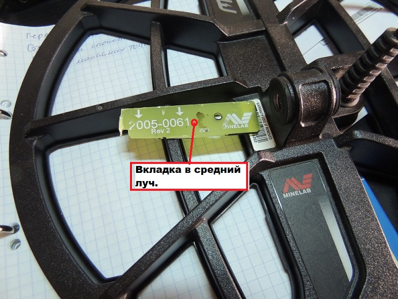

Кроме одноушной конструкции, минелаб уделил внимание жесткости катушки. В срелние лучи одинадцатой катушки вставлены пластины стеклотестолита. На фото.

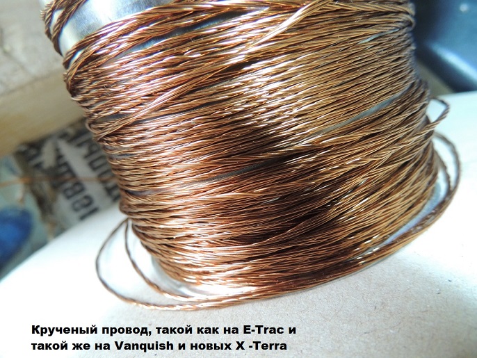

Так же эта катушка, отличается от катушек последних приборов Эквиноксов и Ванишей тем, что передающая обмотка находится ближе к земле. Что давно установлено, что это лучший варинат. Я так делал всегда. Когда делал катушки.
Катушку Мантикоры я разбирал не свою. Заказали катушку сдлать для Мантикоры. А катушку для Мантикоры нельзя сделать без платы, которая находится в катушке Мантикоры. Я розобрал 11 дюймовую катушку. Сделал 16 дюймовую катушку.
Первым этапом, приготовление провода, крученого. Такой провод применяется на катушках Ваниша и новых Х-Терра. Как сделать такой провод, есть в другой теме. Но фото провода прилагаю.

QUOTE(Fuma @ Nov 8 2025, 21:35)
Все просто.
Заряженные частицы перемещаются силами электрического поля. Естественно вызывая рождение вихревого магнитного поля. Силовые линии этого магнитного поля обзываются магнитным потоком.
Магнитный поток Тх пронизывая витки Rx естественно вызывает появление ЭДС. А ежели имеем протекающий ток в обмотке Rx, то как не сложно догадаться опять будет порождено магнитное поле направленное против поля обмотки Тх. Оно ровно так же пронизывает витки обмотки Тх.
Нам удобно работать от ноля (так как обмотка является измерительной), поэтому стремятся к минимальным индуцированным токам в Rx. Разными способами. wink.gif
Хотя можно совершенно спокойно и проводить и абсолютные измерения.
Не надо так делать "Обмотки в катушке ДД сдвигаются до тех пор, пока ЭДС в двух обмотках (передающей и приемной) не станут равны." (с)
Основная прелесть ДД датчика, в том что можно обе обмотки выполнять абсолютно одинаковыми.
Не надо дополнительно рассчитывать параметры каждой из обмоток в зависимости от плотности укладки витков и их расположения и.т.д. smile.gif
Вы совершенно правы , я тоже давно делаю катушки для импульсников из витой пары , беру готовую из кабеля (не сетевой) . В ушах пластиковые вставки вклеиваю клеем , он немного подрастворяет все , держится наглухо. Для ДД хорошо витой лицендрат или бифиляр

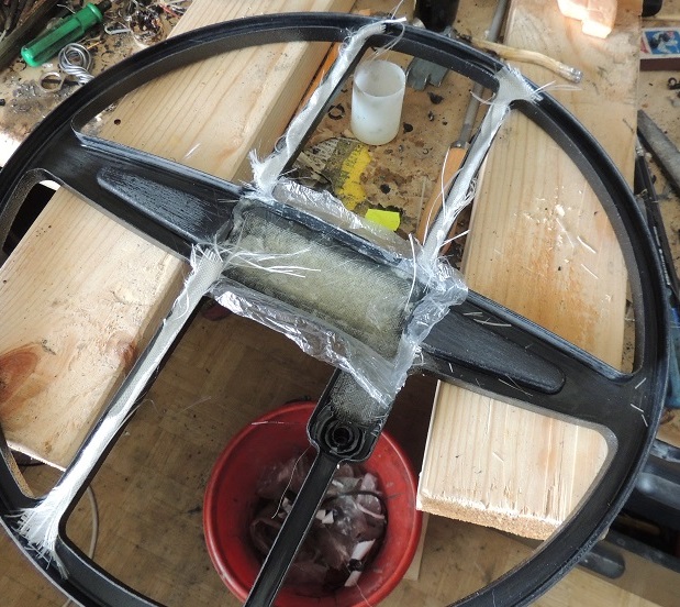

То что я нарисовал на картинке, это все что надо знать о работе катушки. Катушки можно делать разные, и кольцо и ДД. ДД можно делать с одинаковыми размерами ТХ И RX можно делать с разными размерами TX и RX. Главное их свести. Сдеалть баланс датчика. Мощность магнитного поля вытекает из мощности электрического поля. Сведение зависит от геометрии обмоток. И все что там писали некоторые, про мощность, про потоки электроны, ближе обмотки, дпльше обмотки. Это оно есть , но это словоблудие. Лишняя болтовня.
Тема посвящена собенностям катушки Мантикоры. Ее преимуществам по сравнению с другими катушками. И как я сделал эту 16 дюймовую катушку. А сделал я ее давно. Катушка понравилась. Пользователь написал, что ищет хорошо, и мелочь и крупные монеты. И на ребре в особенности. Общий вывод, больше находок в 2.5 раза.
Какие особенности изготовления. Особое внимане уделил жесткости корпуса, все укладывал стеклотканью. И напечатал ухо на 3Д принтере. Которое просто вклеил между ушами корпуса.
Электронная плата имеет другую форму. Но так как катушка не моя, я не стал расчищать плату, чтобы посмотреть схему. Но думаю она таая же как на последних Эквиноксах. Как нибудь посмотрю при случае.

класик
post Dec 14 2025, 15:55
Создана #17
Сообщений: 448
Зарегистрирован: 6-May 15
Пользователь №: 2,333,558
Металлоискатель: SE
Номер карты: 56,,,,67
Репутация: 52 кг
QUOTE(Fuma @ Dec 11 2025, 22:54)

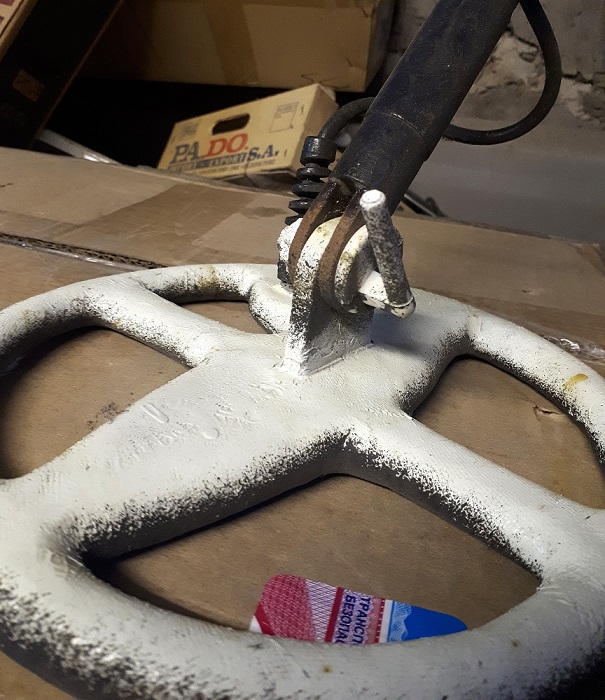

Для жесткости , применяю вставки в ребра жесткости напечатанные на 3д принтере и вклеенные дихлорэтаном. Вес не добавляется и жесткость на уровне.

QUOTE(класик @ Dec 14 2025, 15:55)
user posted image[/URL]
