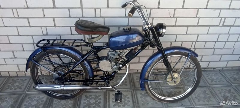

Вот из объявления продавца.

QUOTE(kanopus @ Jun 4 2024, 20:29)
поздравляю с покупкой!
если не ошибаюсь, то она покрашена. девочки они такие-любят покраситься.
версия не самая последняя. педали еще добротные и на перьях вилки стоят пыльники. я свою брал в 91 году и там этой роскоши уже не было.
фара тоже какая то необычная стоит. катушка от легковой машины.хорошо или плохо-фиг знает. у меня родная прекрасно работает.
думаю, что покупка удачная и порадует верной службой.

QUOTE(Хорст @ Jun 7 2024, 09:02)
Спасибо за поздравление, мопедка крашенная, но не полностью, только рама, крылья и бензобак в родной покраске. Мопед долго стоял в гараже, потом вместе с гаражом перешёл к новому владельцу. Тот заменил все сальники и поршневую, поколдовал с электрикой, после чего немного покатался и выставил на продажу.
