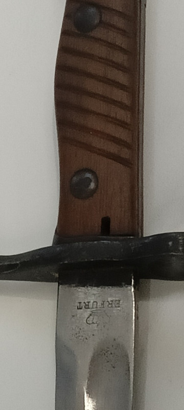

Подскажите кто в теме по штык ножу, всё в оригинале и отличном состояние. Клеймо ERFURT
Определите и оцените.
Если есть конкретное предложение, не стесняемся, пишите обсудим.

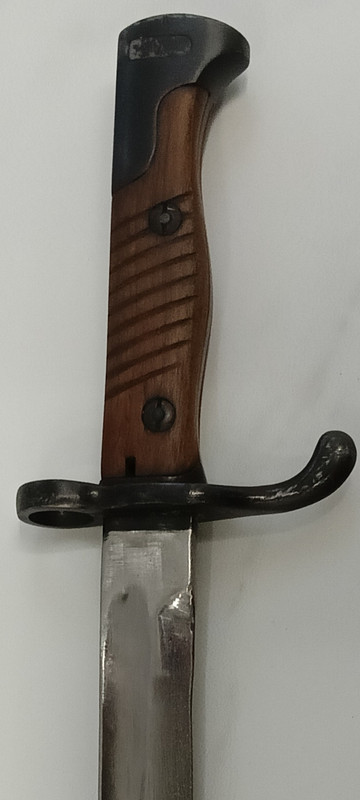

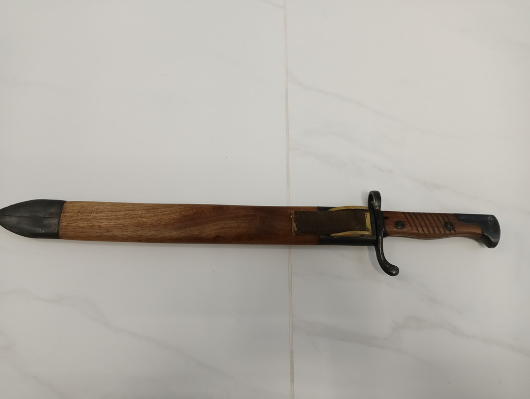

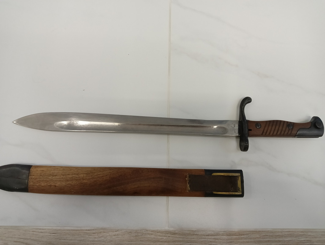

Состояние далеко от отличного,с самопальными ножнами и заполированным клином,
так моно на аукцион с 10 т.р.

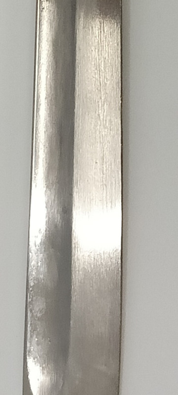

Вы для начала сфотографируйте фрагментально клинок, четко клеймо, неплохо было бы приставить линейку к линии лезвия, а то на вашей фотографии есть ощущение, что лезвие уточено крива. а потом получите и более четкий ответ на оценку. А средняя цена разная.

Да чуть криво заточен каким-то "рукожопом", ну не проблема думаю, можно исправить при желании, там не критично.

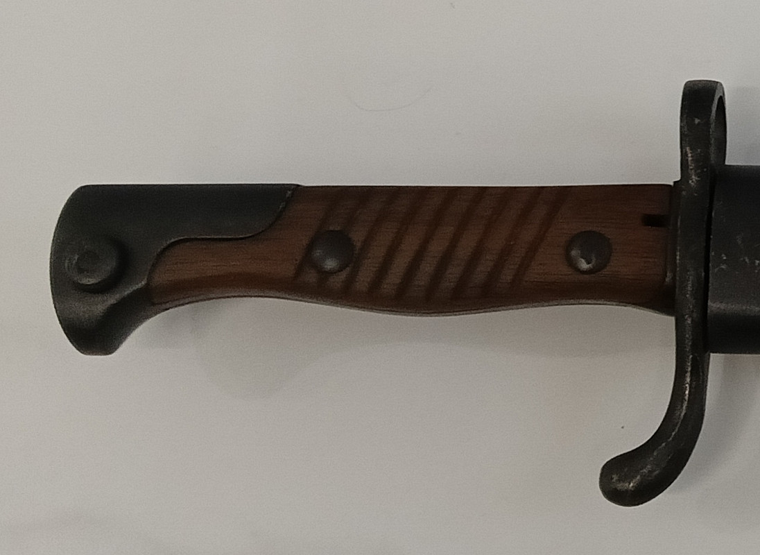

Клинок был в коррозии до каверн, в настоящее время заполирован,
геометрия клинка гуляет от имевшейся ранее грубой заточки,
рукоять явно переворонена,
щеки надо бы покрупнее посмотреть, пока видятся новодельными,
за ножны уже сказали - их просто нет.
Итого - как верно сказали коллеги старт с 10 тыр и что из этого получится, несколько подрастет, а на сколько - это уж как звезды сойдутся, предмет для пионерской подборки.

А почему гарда выглядит будто крашенная ? Имхо, послеблиндажный колхоз.

Ну допустим чердачный, глобальной разницы не вижу, Алекандэр вполне доступно изложил, оригиналом тут не пахнет.

Щеки новодел,
рукоять как вижу просто покрашена, даже не воронена.
Оценку оставлю на прежнем уровне - все-таки бутчер на твердые 3 балла, меньше 100 баков стоить не должен.
