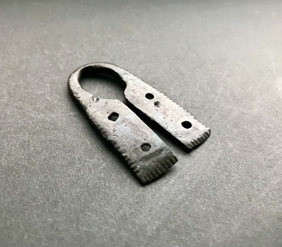

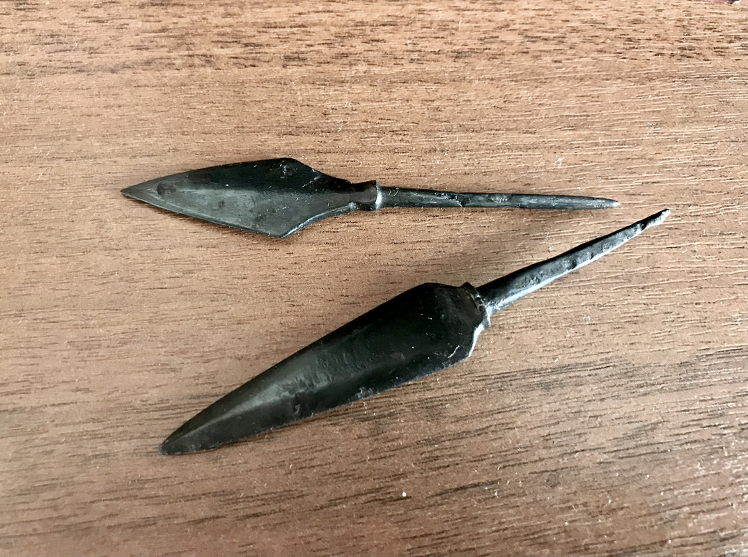

Поделюсь наблюдением, вдруг кому пригодится.
Если сначала полностью покрыть предмет танином и затем нанести упомянутое выше средство для воронения на незатемненные танином места, то оно все равно подействует - просветы затемнятся и предмет станет равномерного цвета. Поэтому по идее можно сочетать танин и это средство.
Заодно пару фоток скину после такого «комбинированного» затемнения.

Фотки лучше делать не под углом, а то блеск "прячет" истинный цвет
