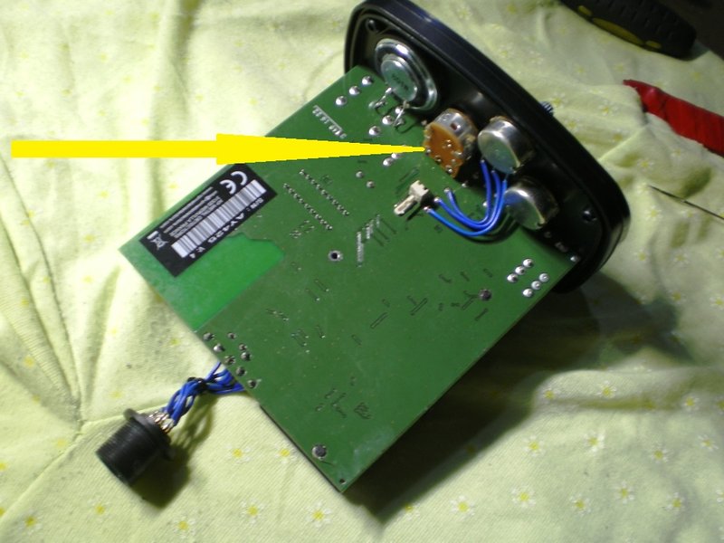

Всем доброго! Сегодня поискал по лесу..всё хорошо! Собрался до дому. Разобрал приборку, блок-штангу-катушку, всё выключил и в рюкзак. Топаю домой довольный находками....вдруг ! слышу за спиной в рюкзаке знакомый звук alko_2464.gif так включается блок Джима... 12.gif Фигасе ! Быть такого не может ! я же его выключал.
--- Скоренько снимаю рюкзак, выискиваю блок, смотрю на крутилку включения, всё на нуле, как и положено. Пробую крутануть на включение, blink.gif а шелчка то нету, блок типа уже включён и пиликает сам по себе. Мама не горюй, всегда переживал, если без катушки блок включен.
--- Быстро вынимаю кассеты с батарейками, пиликанье прекратилось. Кручу ручку "вкл" а она не щёлкает , типа сломалась пружинка внутри потенциометра. Бздец!!! Дома разобрал корпус, засёк больной потенциометр с выключателем сдохшим, в понедельник на работе заменю.....Вот блин 17.gif

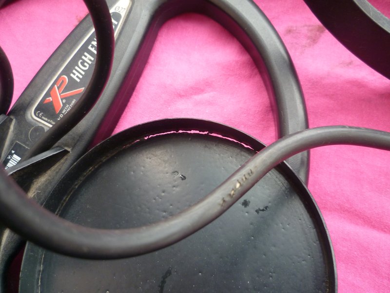

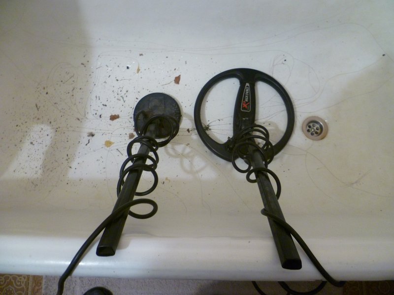

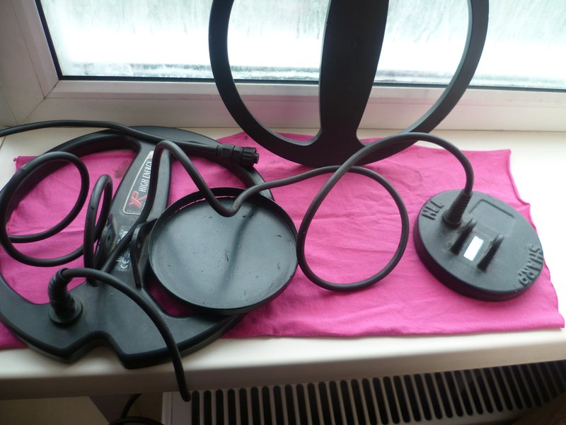

Всем доброго! Вот и закончился очередной сезон поисковый. И приборку в коробку и на полку, до весны. Но стал мыть катушки и защиты снимать. На штатке всё нормально, но вот снайперка опечалила немного, на проводе есть порывы и виден экран внутренний, да и защита на катушку потрепалась изрядно в этом сезоне.
--- Всё просушил , разобрал по винтикам, теперь до весны.

Замена кабеля на катушке рядовая услуга, многие ее выполняют. Сложность заключается найти разъем на кабель, который к блоку подключается. Родной он не разборный практически. А найти оригинал невозможно.
Здравствуйте. Вы правы, кабель не проблема восстановить, ровно как и штеккер ( в запасе есть два комплекта штеккеров). А вот защиту на снайперку не могу уже второй год найти. ddd.gif
