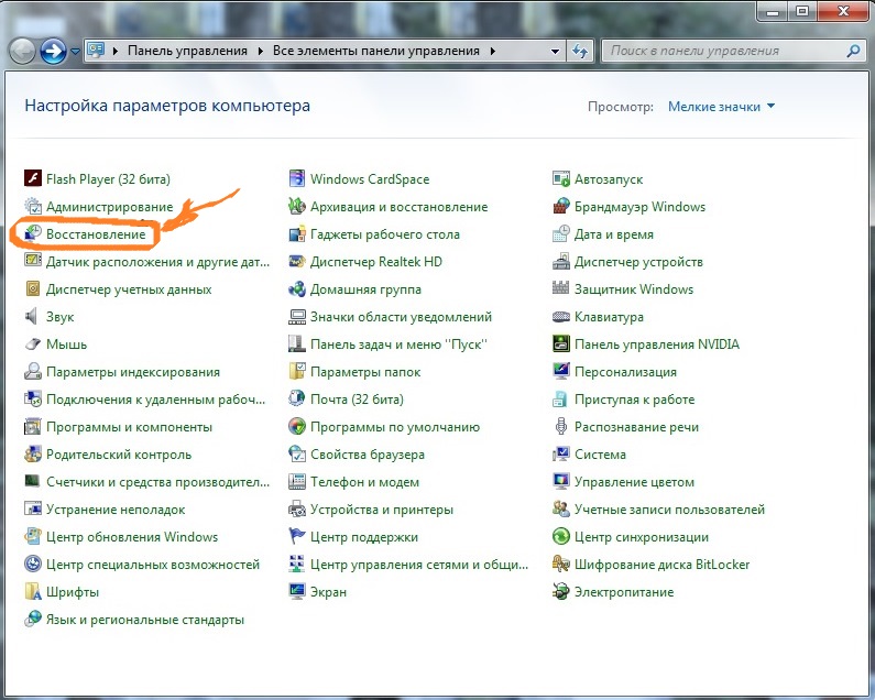

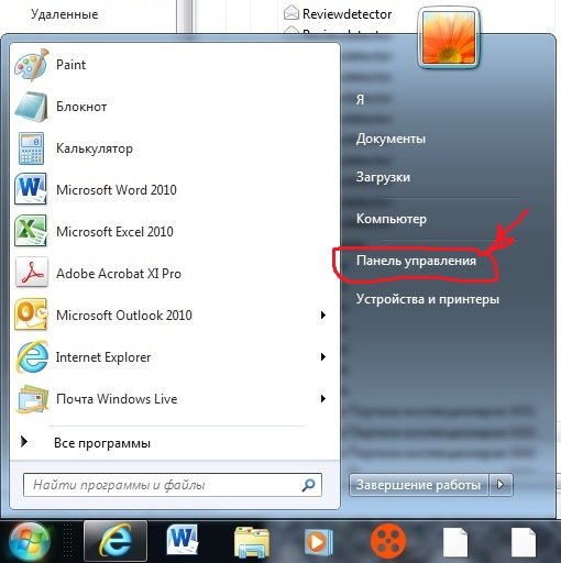

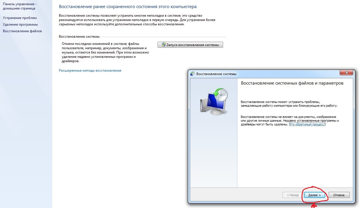

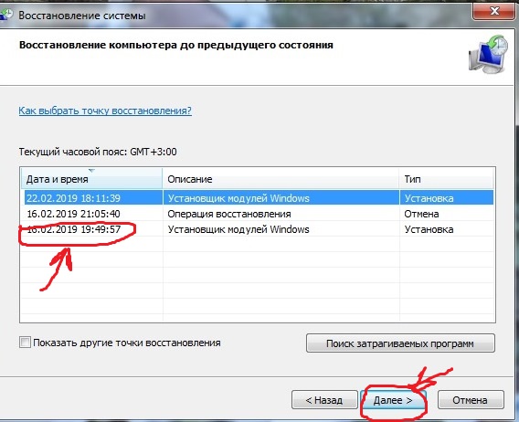

Попробуйте вернуть предыдущую точку восстановления через откат системы. Если не поможет, то батарейка на матплате. sad.gif
Куплю/обменяю советские подстаканники
НЕрусский
post May 1 2019, 20:20
Сообщений: 399
Зарегистрирован: 25-December 11
Из: Порт-Петровск
Пользователь №: 37,581
Металлоискатель: x-terra 705 XP Deus
Репутация: 51 кг
Добрый вечер !!! Думаю батарея в порядке , если Комп выключен , даже до 21 года бывает считает , а так постоянно изменяю число и дату , бывает в течении небольшого промежутка даже …. Как , откат системы делается , не знаю. 13.gif
Deniskin
post May 1 2019, 21:04
Сообщений: 2,200
Зарегистрирован: 2-February 10
Пользователь №: 15,047
Репутация: 152 кг
Шаг 1
Deniskin
Сообщений: 2,200
Репутация: 152 кг
Шаг 2
Deniskin
post May 1 2019, 21:05
Сообщений: 2,200
Репутация: 152 кг
Шаг 3
Deniskin
post May 1 2019, 21:06
Сообщений: 2,200
Репутация: 152 кг
Шаг 4
Выберите более раннюю дату и вперёд. Если что-то не понравится всё можно отменить smile.gif
