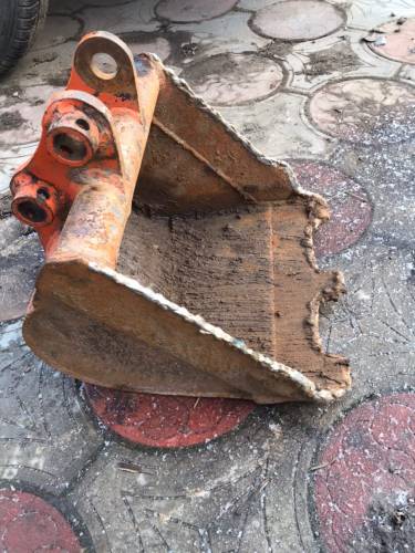

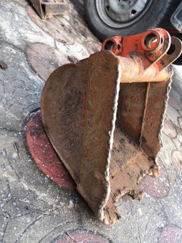

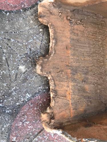

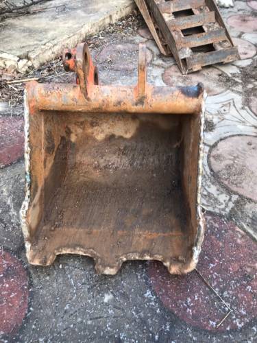

Мужики, посоветуйте, что можно сделать с ковшом, что бы привести его в рабочее состояние? Как я понимаю, нужно установить коронки, бокорезы или боковые коронки, ну и сточить края ковша. Как сказал бывший собственник, он специально обварил края, с целью, что бы глина не прилипала, работает ли это, не понятно.
Где купить коронки и бокорезы на такой маленький ковш я так и не нашел, все только на больших размеров ковши.
Ковш вчера взвесил, ровно 15 кг.

QUOTE(Артем мини @ Jan 27 2020, 10:58)
Артур, может ты что то посоветуешь?
В Лонмади можно узнать , от JCBшных ковшей сьёмные зубья и бокорезы широко народ применяет.
Глянь ВК, я там вопросец тебе закинул.
Димми
post Jan 27 2020, 16:30
Создана #8370
Сообщений: 26
Зарегистрирован: 3-June 17
Из: Удмуртия, М.Пурга.
Пользователь №: 2,364,189
Брал как то год назад ООО Стройдормашсервис-Петербург, зуб ковша Е 11.10 мини Италия, под плиту 17-18, длина 190, ширина 50, межболтовое 45. Менеджер была Наталья 89112948766, раб 88123251313. Узнайте возят не возят теперь.
В метатексе когда ковш брал таки еже зубья стояли, другой ковш сам изготавливал вот и заказал у них тоже не где найти не мог.

QUOTE(Димми @ Jan 27 2020, 16:30)
Спасибо!! Хоть какая то информация для поиска есть! Замерил плиту ковша, получилось 13 мм.
user posted image[/URL][/IMG]user posted image[/URL][/IMG]user posted image[/URL][/IMG]user posted image[/URL][/IMG]

QUOTE(Ewgeny @ Jan 27 2020, 21:58)
Я тоже так подумал, но судя по состоянию экскаватора на это не похоже и как сказал собственник, это они специально наваривали, а как так укатали сами зубья я хз...

QUOTE(Артем мини @ Jan 27 2020, 22:03)
Я когда-то нарезал полос от кромочных ножей ковша погрузчика, сварил внахлёст по две и вот такие бивни получились.

QUOTE(Куботазавр @ Jan 28 2020, 09:56)
У меня сейчас так же сделано,только с хардокса...

QUOTE(валера комацу @ Jan 28 2020, 23:36)
А это и есть Хардокс шведского производства 22мм, в Автодоре для фронтальников Вольво L60F закупали кромочные ножи , и по случаю на ковши для ТО-18 их варили.
У ТОшки ковш Уже Вольвофского на 20см, вот куски оставшиеся я прибрал...
Выглядит ковш слегка смешно, но водопроводные трубы ПНД шикарно в штробы укладываются...
