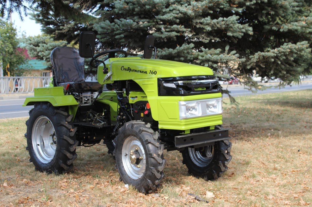

Kopperekop
post May 17 2016, 09:42
Создана #20
Сообщений: 1,263
Зарегистрирован: 3-April 12
Из: Степь
Пользователь №: 41,598
Репутация: 69 кг
Вчера в соседнем селе видел как мужик на минитракторке культивировал огород. Остановился спросил, оказывается китайский тракторок с гордым названием "Ставрополец". Сам его купил недавно, пока говорит нормально, пашет, культивирует. Взял за 140 000 руб, с фрезой и плужком.
В интернете отзывы только продавцов, интересно, нормальная машина или так себе?
