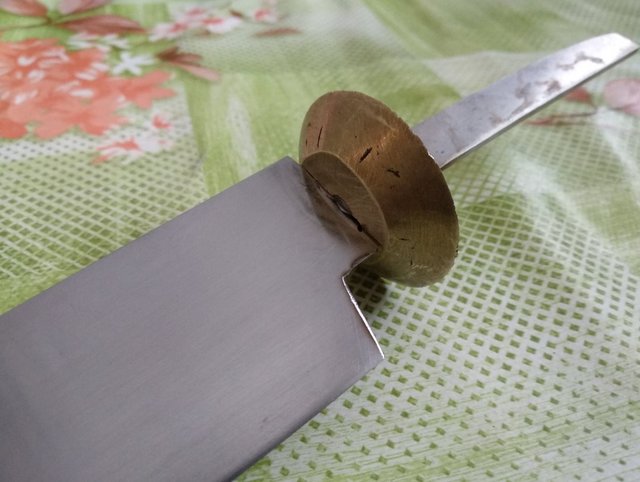

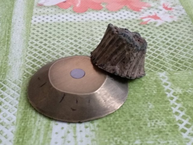

В прошлом году в лесу нашёл место старого дома, от которого осталась только яма, заболоченный пруд и подножный мусор. Среди прочего была латунная поломанная ручка от древнего шкафа. Вот её то и решил использовать на благое дело и тоже дать шанс на пользу общего дела. Сказано-сделано. Жаль что снимки делал не для отчёта. Некоторых просто нет в наличии. Успел сделать этот кадр. По меньшей части видно примерно какой был узор на всей ручке. Нижнюю часть понятное дело отпилил уже и облагородил.

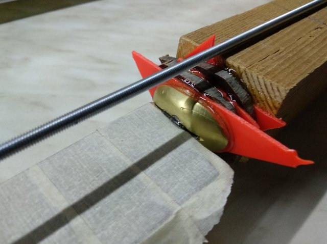

Дальше делал как видел по роликам в инете. Наборная форма после гарды, деревянная ручка из твёрдых пород. Что за порода не знаю. Но плотная древесина. Понравилась. Первый блин оказался комом. При отпиливании лишнего вышел на хвостовик ножа и обнажил его пропилом. И хорошо что так получилось. По срезу было видно что смола не заполнила всё пространство для хвостовика. Решил делать по другому.

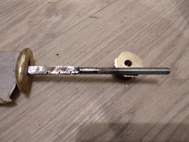

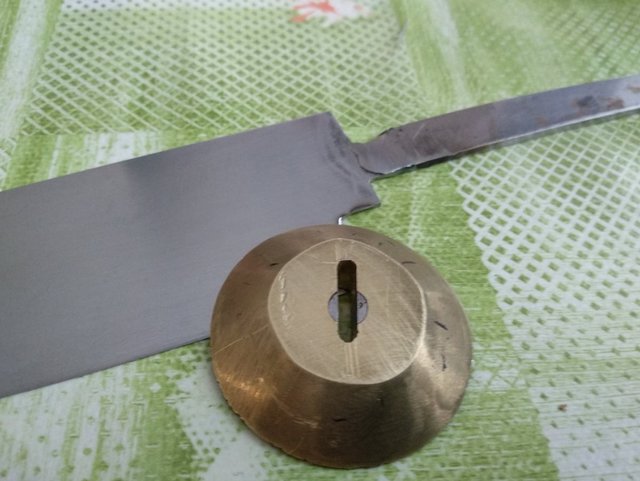

Приварил шпильку на М6. И решил что надо использовать и оставшуюся часть от ручки шкафа. Тем более она была с резьбой. По гарде видно, что пропил под хвостовик разделил закрученную ось ручки (шкафа) по середине. Так и оставил. Вытаскивать не стал. Да и не к чему это.

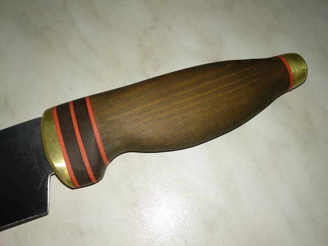

Вроде получилось нормально. На последней стадии стоял вопрос чем пропитать ручку. Случайно попал на ролик в ютубе. Всё оказалось намного проще чем можно подумать. По рецепту ножедела из ролика так же использовал двухкомпонентную краску для волос. Белёсая масса после размешивания совсем не походила на описание краски типа "карамель". Но после нанесения на ручку и обильного натирания пошла химическая реакция и ручка стала приобретать приятный рабочий вид. В таком виде оставил на полчаса, как и было рекомендовано. После просто протёр чистой тряпкой. Вид приятный, руки не пачкаются. Предложенный способ имеет право на жизнь. Надеюсь мой опыт кому то пригодиться. Или я просто "открыл Америку" по наивности. smile.gif

Привет, дружище! Как человек, ежедневно что то вытворяющий своими руками, умеющий это, а от того - разбирающийся и придирчивый, даже зная твои золотые руки и мозги, хочу сказать, что реально не ожидал такого результата - как из (по мне так) весьма посредственного промышленно-массового предмета можно сделать Предмет с душой, с теплотой и по форме рук, его сделавших.
Я даже опасался, болезненно даже допускал, что выйдет в результате банальщина какая- нибудь, а тут - весьма профессионально, не шаблонно и приятно глазу. Молодец!
как я понял - финища не было, только тонировка? То есть в воду лучше не кидать? Тогда порекомендую простейший вариант - льнянку, то есть - льняное масло. Да, сначала пахнет рыбьим жиром, сохнет долго и полимеризуется только на ультрафиолете. Но зато надёжно и доступно.
На будущее - для гладкости поверхности дерева надо доводить изделие, повышая гринность наждачки хотя бы до 1500. Затем изделие намачивается (и - при желании - тонируется). Задача влаги - поднять "шерсть". Далее - снова обработка водой (при необходимости - протравой) и снова сушка и выбирание "шерсти" высокогринной наждачкой. Таким образом можно добиться (при необходимости) очень гладкой поверхности.
В нашем случае эти моменты нужно учитывать, дабы с ручки скатывалась и в неё не впитывалась вода и влага.

Спасибо за честный отзыв. Надеюсь я сполна оправдал надежды и чаяния читателей в моём овладении нюансами ножетворчества. smile.gif

Нож моется, соприкасается с водой каждый день. Пока видимых изменений окраски не видно. Хотя конечно прошло ещё мало дней после окончания работы. Буду наблюдать. Про масло и ранее слышал. Но в наличии не было. Но всё равно спасибо за подробную финишную подсказку. Номер шкурки сейчас не скажу, но мелкая была конечно.
По форме, да - получилось нечто. lupsk.gif Если бы нож попал на придворный ковёр к самому главному ножу, то непременно прозвучала бы известная фраза из "Гадкого утёнка":
- Что это? Какое убожество!!! Какой он гадкий и не похожий на нас. Уберите его с моих глаз долой. Вон!!!
Но после первого нервного шока от увиденного, оказалось что форма ручки как никак кстати и отлично лежит в руке. Скажу честно - первое время я не выпускал нож из рук. Я лелеял его как собственного ребёнка, рождённого в муках и боли. Три дня и три ночи я не выпускал его из рук. До того гладкая поверхность обработки, приятная форма и радующий глаз облик нового товарища по кухне.

Больше всего хотел дать, продлить жизнь куску латуни. Жаль нет снимков когда нашёл и только стал обрабатывать поломанную ручку от шкафа (я так думаю это была она). Время сильно окислило даже этот цветной металл. По меньшей части видно. БОльшую успел на снимке уже обработать. Скромно говоря, да, я получил удовольствие от работы.
