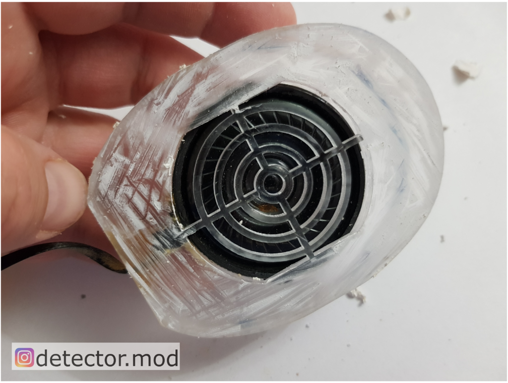

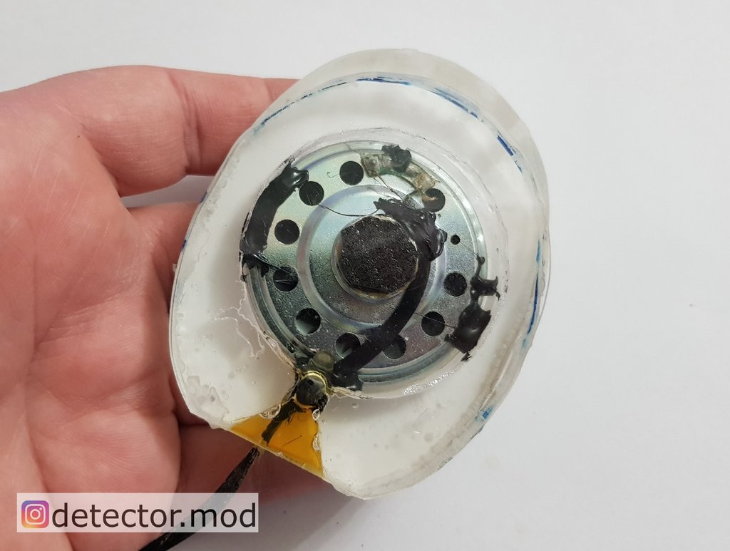

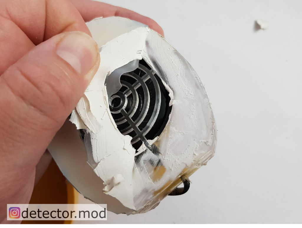

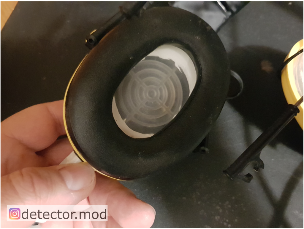

pjrough
post Jan 9 2021, 21:49
Создана #3277
Сообщений: 2,516
Зарегистрирован: 20-May 12
Пользователь №: 43,346
Металлоискатель: minelab xterra 505
Репутация: 154 кг
4,5 года продержались наушники. В среднем около 120 выходов в год.
В итоге проткнул силиконовую мембрану ровно по середине. Так и не понял, чем проткнул. В наушники попала вода, но не достаточно, чтоб убить их.
Прокол был как от кончика ножа. На фото уже разрыв, чтоб слить воду.
Переклею мембрану и в бой. Клеена на силиконовый нейтральный герметик. Адгезия к акрилу и к мембране такова, что только срезать.
Доказанный годный вариант подводных наушников для погружения.
Корпус клеен из трёх пластин акрила.
Сообщение отредактировано pjrough: Jan 9 2021, 21:50

А эти наушники не надо протыкать.. во первых, их не проткнешь, они пьезо,
