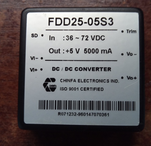

Нормальный ток зарядки,  для лития =  0.5.....1С .  Значит для родной батареи , ток 2.5  ...5 Ампер является нормой. Такой ток, не одна сцанная USB зарядка не дает. Кстати, в этих блоках не текстолит, а стеклотекстолит, он даже от паяльной лампы не горит.... smile.gif
Вот ЭТО, заслуживает отдельного обсуждения , но пора спать.
73!
Вот такая даст этот ток.
да и родная от сотового щас 8 ампер легко дает.
