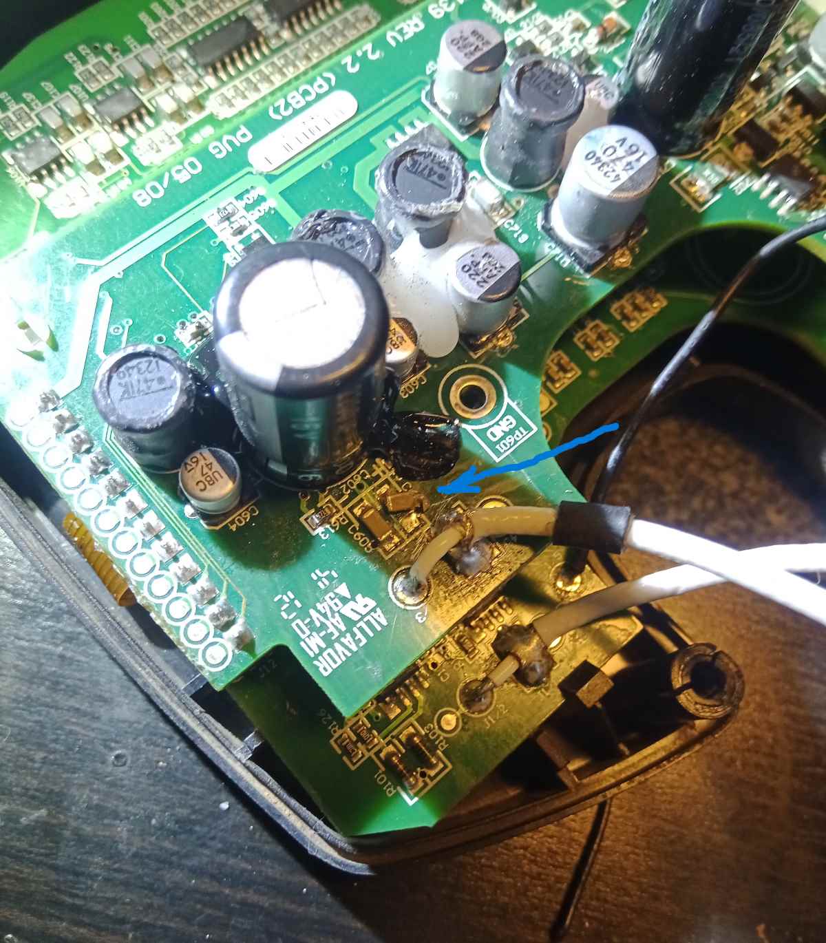

В общем, починил я этот прибор. Раскололся SMD конденсатор, трещина была незаметная, то появится, то пропадет. Соответственно, прибор то включался, то нет. Замена конденсатора все исправила. Фото приложу чуть позже

Да, трещины в smd зло, внешне обычно вообще не видно.
..как получилось найти? - при пропайке?
И рекомендую платы спаять между собой, межплатные разъёмы в е-траке откровенно никакие.

Камертон
post Feb 22 2024, 11:55
Сообщений: 807
Зарегистрирован: 14-October 09
Пользователь №: 12,563
Металлоискатель: E-Track
Репутация: 128 кг
QUOTE(WaS @ Feb 22 2024, 12:48)
Да, прогревал феном, при нагреве прибор ненадолго переставал включаться. Когда остывал - опять работал. Постепенно локализовал место возможной неполадки и шевелил там все SMD, благо там было не много элементов.

Камертон
post Feb 22 2024, 12:03
Создана #17
Сообщений: 807
Репутация: 128 кг
На плате питания. Благо, под рукой лежал второй разобранный E-Track. Промерил на нем номинал этого конденсатора и заменил

Камертон
post Feb 22 2024, 12:15
Создана #18
Сообщений: 807
Репутация: 128 кг
Вот, собственно, тот лопнувший конденсатор. Номинал 10 нФ
WaS
post Feb 22 2024, 12:16
Создана #19
Сообщений: 3,977
Зарегистрирован: 2-April 08
Из: Подольск
Пользователь №: 4,159
Признаный автор
Металлоискатель: V3i/MXT
Репутация: 1350 кг
Повезло, что была реакция на нагрев..
Так бы тоже справился, но было бы дольше 👍
У меня сейчас тоже пациент с реакцией на нагрев, но там неконтакт в слоях платы под процом ((

Камертон
post Feb 22 2024, 12:44
Создана #20
Сообщений: 807
Репутация: 128 кг
QUOTE(WaS @ Feb 22 2024, 13:16)
ctx3030
так же локально прогревать и наблюдать, переходы шевелить все по порядку
