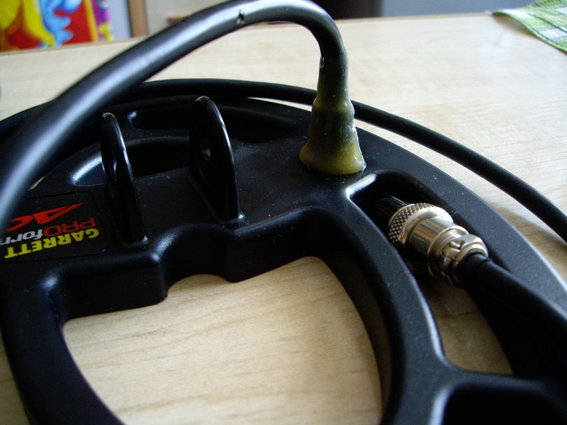

[quote=Squier,Jan 9 2024, 21:40]
Тема не закрыта.Интересно кто ещё чем " лечит" подобные болячки..
Раз выс просили-отвечу...как справлялся с подобной проблемой.Именно так делал,как было показано на одном фото,из поста выше(из серии-И так сойдёт-).Вам так не совЕтую,просто меня несколько раз выручил именно такой вариант.
Крайние выпуски катушек от Марса для Асек(6х10,и -Тайгер-)..начали делать с неудачным кабелем,который вскоре трескался и ломался(как у вас на фото),и пришлось придумывать на ходу решение.
Я обрезАл провод очень близко к конусу на катушке(убрав гермоввод),расковЫривал провод поглубже,и внакладку спаивал провода кабеля..Потом,из остатков гибкого гермоввода(или без него),мастырил конус из термоклея и герметика чёрного,пропитывая материю им,заливая место пайки(заизолированное),термоклеем,формировал конус(как на одном из фото системы-И так сойдёт-),и катушка Тайгер и 6х10,в таком виде(уже не у меня,у соратника),прекрасно работали,и работают.Выглядит ужасно-но имеет место быть.На Тайгерах(было два их) такое делал раза три.
Ещё повторюсь;не совет..а ответ на вашу просьбу.По науке,как советуют спецы ремонта катушек,нужно пробраться,через заливку снизу,к подпайке проводов на плату,и укоротив чуток провод,распаять кабель на родное место нормально,чтобы и гермоввод остался рабочим(а не как у меня).
На правильность суждения не претендую.

[quote=Справый,Jan 10 2024, 18:04]
[/quote]
Подход правильный.
Я тоже в большинстве случаев ремонтирую со стороны гермоввода, только сразу ставлю нормальный гермоввод, чтоб его основа была утоплена в катушку и заливаю эпоксидкой.
Внешне аккуратно и близко к заводу.
Ковырять заливку снизу не всегда хорошо - бывает в заливке, напротив гермоввода, уложены витки подстроечной петли. Если не знаешь, наверняка порвёшь.

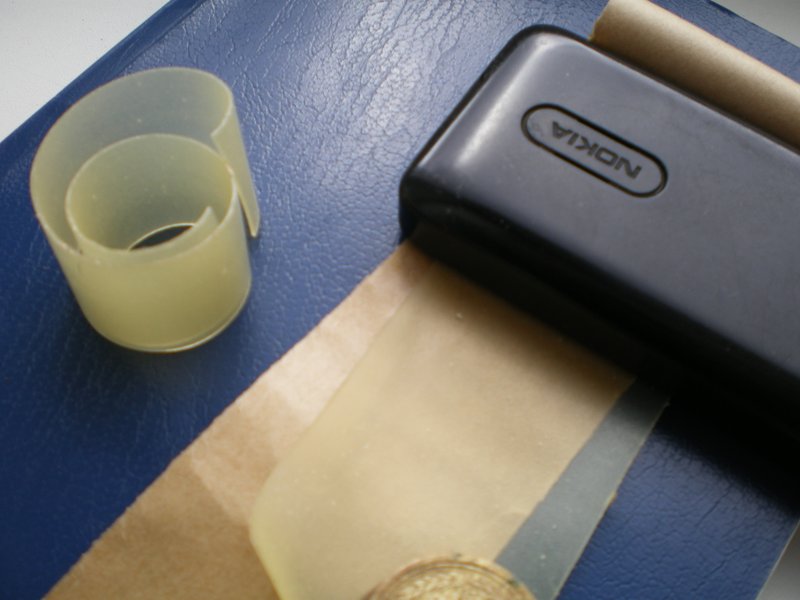

Пихал во внутрь герметик, затем изолента, мотал ряд мазал хорошей эбоксидкой, затем опять ряд изоленты, опять эбоксидка, так несколько слоев. Смола засохла получилась жесткая конструкция см 4-5 высотой. Провод внутри не юлозит не крутится, не перетирается. Сколько ходил потом не помню. может года 3 все ок. и сейчас в запасе лежит все нормально работает

Всем доброго! Было дело, давно уже, на штатке у Асе-250 заметил трещины на кабеле у входа в гермоввод. Сам виноват, лазил в морозы по заброшкам. 17.gif Обмотал лентой из термоклея, прогрел феном, всё залилось монолитно и пластично. Так и отходил ещё пять сезонов, пока не поменял МД.
