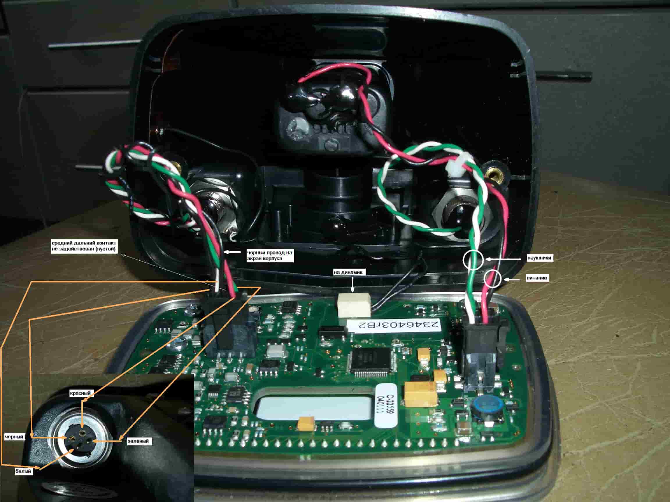

Друзья, фотографии по ремонту кабеля на АТ Про обновите пожалуйста, очень нужно.
А то страшно очень наломать дров при ремонте...

Вот когда-то сохранил по переделке провода наушников на 3.5мм джек.
И вот что-то

Интересует момент, как разделить провод с металлической частью штекера. Там походу надо его феном греть и сдвигать, в сторону провода или от него, пока не очень понятно как и куда именно...

Мне нужно заменить отломанные контакты-усики.
Так как я не нашёл аналогов ни в магазинах, ни во всяком барахле, которое можно использовать в роли донора, мне пришлось вытачивать их на токарном станке из бронзовой заготовки.
Не разобрав полностью штекер их никак не заменить, поэтому меня интересует как правильно сделать это.
