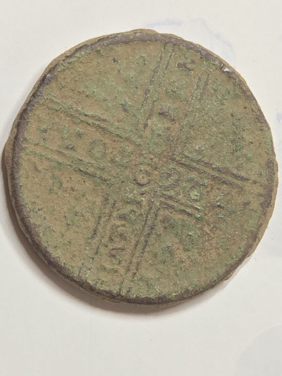

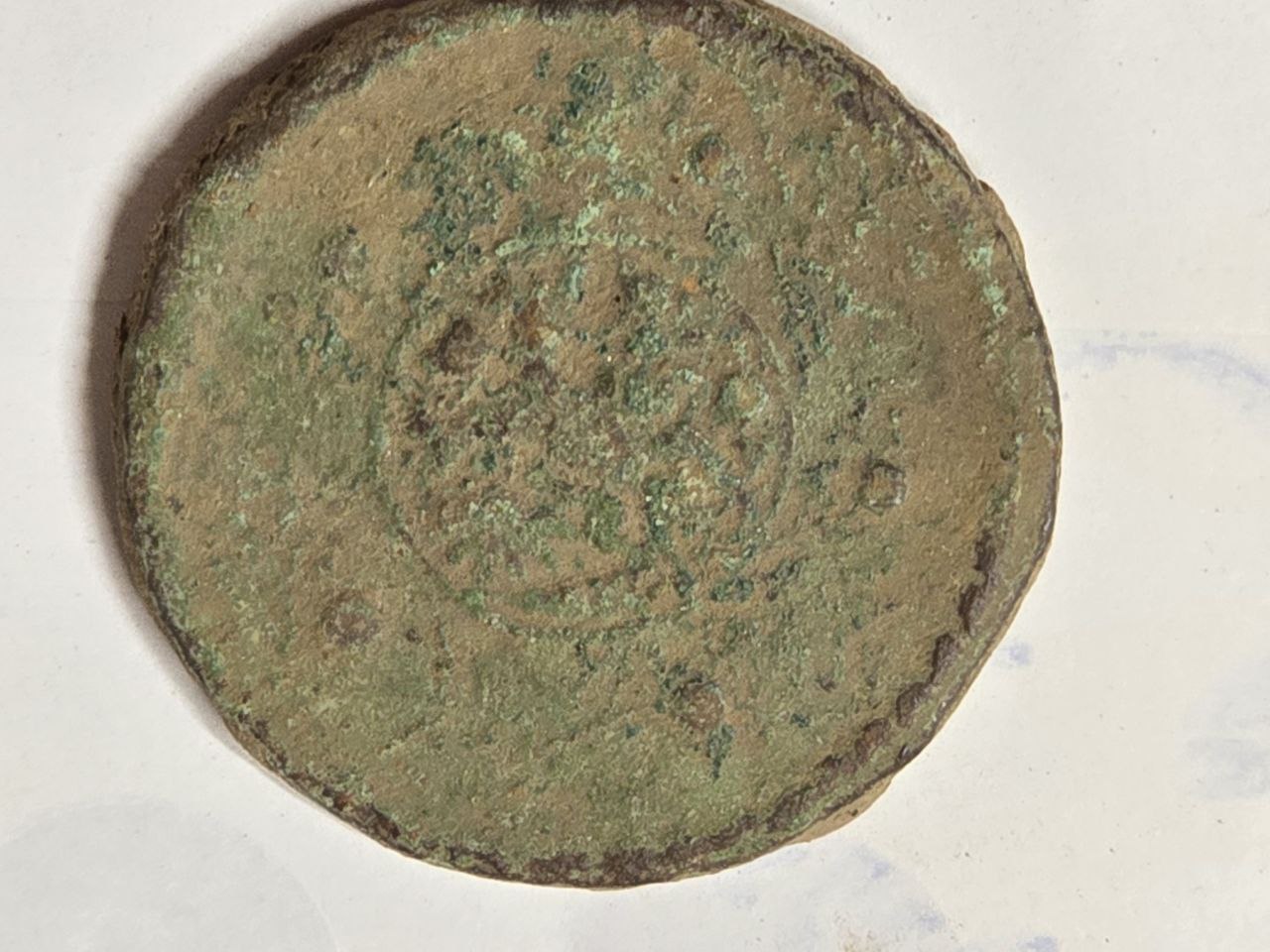

Коллеги, добрый вечер. Подскажите, пжл, как можно попробовать почистить и придать более нормальный вид данному крестовику?Присоединенное изображение

QUOTE(himmikat @ Feb 28 2026, 19:56)
Привет! Нечего здесь чистить, как тоже психанул и закопался на пятаке крестовом, потом когда понял что бестолковое занятие просто выровнял поле и максимально крепким раствором паралоида закрепил от окончательного осыпания..
Это уже не монета!
Для абсолютно любой медной монеты, у который хоть что-то осталось от рельефа есть 2 пути-варианта при участии реставратора-любителя. Либо будет лучше, либо наоборот.
Для данной монеты я исключаю кислоту в любом виде и едкий натр тоже.
Для начала поставьте её ребром в обычную воду, скажем, на недельку. Это с запасом. Не нужно периодически её чистить зубной щёткой!!! Просто поставьте и забудьте. Грязь должна сама отвалиться, по сути.
Если пропустить данный этап, то на следующем этапе будете тереть рельеф остатками грязи, как абразивом.
Дальше, размягчение окислов в слабощелочном растворе, то есть, в мыле. Повторяю, в растворе, а не в каше!!! Столовая ложка тертого мыла на стакан воды вполне достаточно. Ставите опять ребром и снова на неделю.
Результат зависит от нюансов!!! Вид щетины, степень нажатия и т.д.
Но для данной монеты будет несколько подходов. Размягчение окислов, легкое смывание поверхностного слоя и, желательно, под микроскопом аккуратно проходить по границам рельефа и сравнивание поля. Сам рельеф особо ничем не трите. Сложно объяснить во всех тонкостях то, чем ты десятилетиями набивал руку...
Никаких быстрых способов не советую не только для таких, но и для всех монет. Исхожу из принципа, что монета столетиями меняла своё состояние, чтобы слишком быстро её поменял человек.

QUOTE(himmikat @ Feb 28 2026, 20:56)
5% едкий натр + щётка.
Всё просто и быстро.
