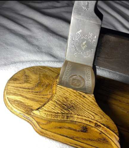

post Feb 17 2026, 09:43
Создана #33
Сообщений: 39
Зарегистрирован: 17-October 25
Пользователь №: 2,412,735

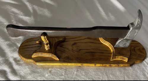

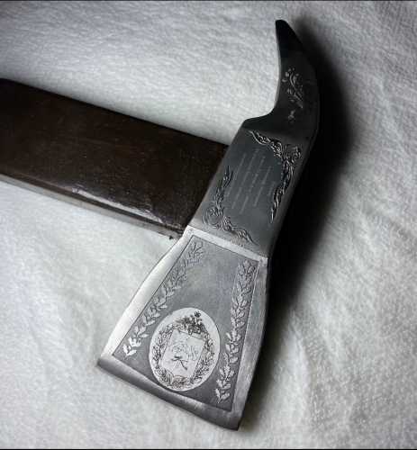

Заказ выполнен.
Сложная работа, сложный электролиз + современные технологии.
Топор пожарного.
Основа топорища береза.
Подставка дуб.

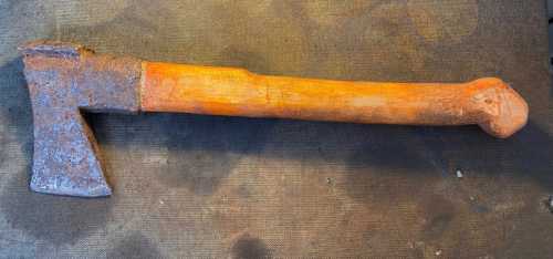

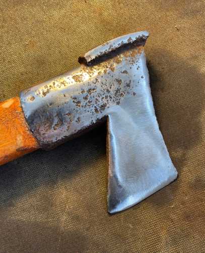

Одно из моих направлении - реставрация топоров. Достался мне вот в таком состоянии финский топорик Billnas 40-х годов.
Что он только не прошел, по итогу достался мне.
1. Этап - победить коррозию и придать эстетический вид. Увлечение я вам скажу, то еще сталь не поддается обработке от слова совсем.
2. Этап - снять топорище.
3. Этап - подобрать именно то топорище (я решил ясень), что бы было все на своих местах, что топор сидел в руке так как должно быть с этим мне поможет мой товарищ.
4. Этап придания красоты .
Ну что погнали.
В таком виде он был , на что похоже топорище ....

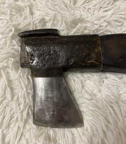

1 этап.
Терпение и труд сила болгарки и топор "оживает"

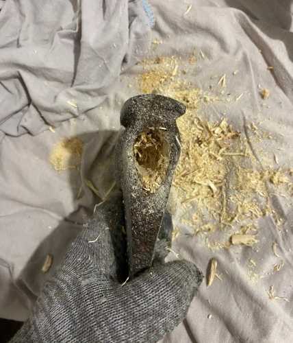

Рекомендую всем - отпилить затем высверлить и в процессе выбить остатки.

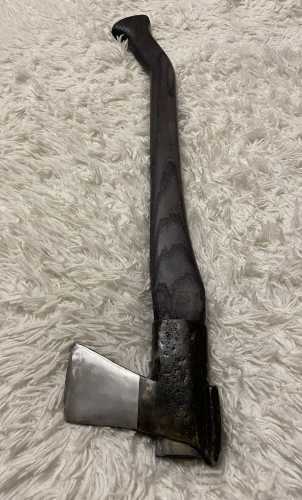

промежуточный отчет:
- топорище финского типа насажен, сел как родной;
- покрытие морилка (кому интересно скину ), масло в цвет.
- провел холодное воронение.
скоро будет готов, но работы еще много.
