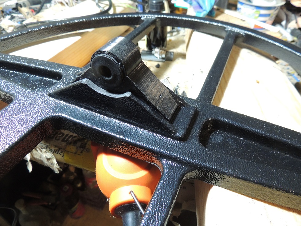

Для жесткости , применяю вставки в ребра жесткости напечатанные на 3д принтере и вклеенные дихлорэтаном. Вес не добавляется и жесткость на уровне.
класик
post Dec 14 2025, 16:26
Создана #18
Сообщений: 455
Зарегистрирован: 6-May 15
Пользователь №: 2,333,558
Металлоискатель: SE
Номер карты: 56,,,,67
Репутация: 52 кг
QUOTE(класик @ Dec 14 2025, 15:55)
user posted image[/URL]
