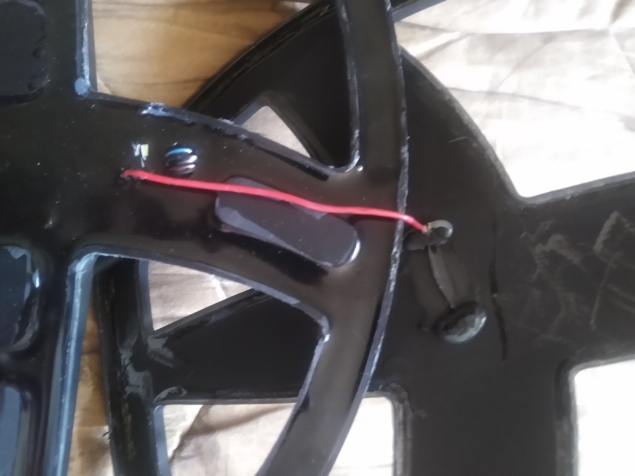

Доброе время суток!
Комрады, прошу помощи! Оторвал уши на катушке, вместе с ушами "ушли" несколько проводов, один обрыв нашел. А провод на фото не пойму куда приходит, поднимать весь компаунд не охота, все таки заводской. Оборванный, звониться на 6 контакт разъема. Подскажите, если кто сталкивался, куда уходит?

Этот провод не идет на обмотки катушки. Это к графитовому слою идет.
Вот примерно на этой китайской так сделано.

Да так и есть, это провод экрана идет по всей катушке. Без него, работает, но чуйка на 1коп СССР по воздуху 5-7см. Отрезал кусок МГТФ, припаял и уложил по оси катушки, проверил чуйка стала 12-15см. Вчера залил, покрасил. На выходных в поле! Всем спасибо!

Да на здоровье. Но обычно напыляют графит - он проводит ток - насколько знаю - существует в нескольких вариантах исполнения. Прокладка проводом - такое себе занятие - провод таки металл и внесет разбаланс. Как это на глубину на грунте скажется - сложно сказать.
