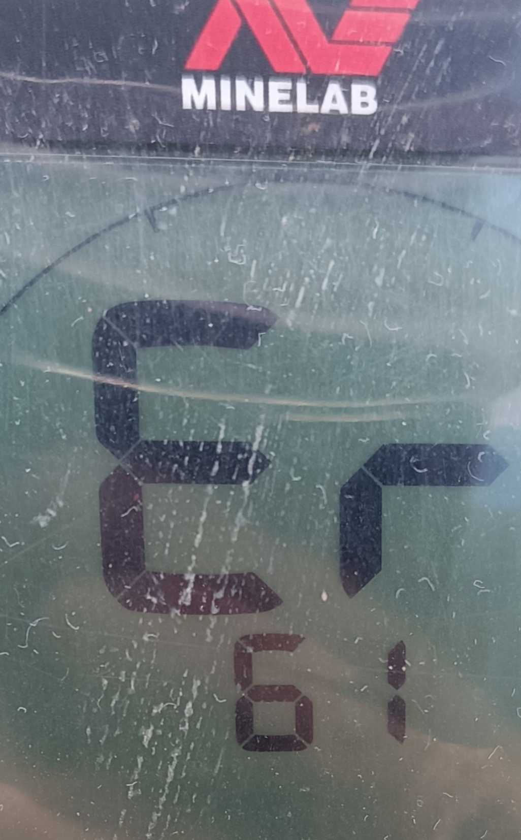

Здравствуйте, подскажите, пожалуйста, что это за ошибка и выключается? Что можно сделать?

Сбросил на заводские, пишет уже такую ошибку.

Без катушки так и должно быть.
Если с катушкой такая ошибка, возможно неисправна катушка - кутушку в ремонт.
Если катушка исправна и проверена, значит в ремонт блок - или вода попала, или разъём повернули и порвали шлейф.

Катушку не могу проверить. Работает или нет. Нету другой. Или прибора.
Прибор ни разу не погружался в воду.
Разъём не проворачивал.

Вы тут не сказали, что сначала была ошибка Er61 - сбой в работе проца, обычно из-за попадания воды.
Не обязательно нырять, бывает хватит дождя или помыть блок..
..хотя вру - такая ошибка бывает и из-за катушки.
Надо смотреть.

Что делать-то кто-нибудь подскажет? Прибор купили 11.11.2022.

Тут либо отдавать в ремонт по гарантии, либо ремонтировать своими силами (через сторонних мастеров)

У вас прибор гарантийный и вы в Москве. Берите прибор, гарантийный талон и езжайте к официалам на 4-я Магистральная улица, д. 11, помещение 10/7
Там сразу всё и подскажут.

Прибор+катушка+гарантийный талон. Больше ничего не надо. Паспорт с собой возьмите, если будет замена, там заявление на это дело пишется с указанием ваших данных. У меня процедура замены катушки, а потом и блока заняла минут 15-20.
Ещё зайдите на сайт сервисного центра Mдpeгиона, там телефон есть, можно заранее договориться о визите.
Катушку помойте , они любят когда всё выглят чисто и аккуратно

Спасибо за помощь, с ними связался, завтра они меня ждут.

Что сказали в сервисном центре?

Всё отлично поменяли на новую.
