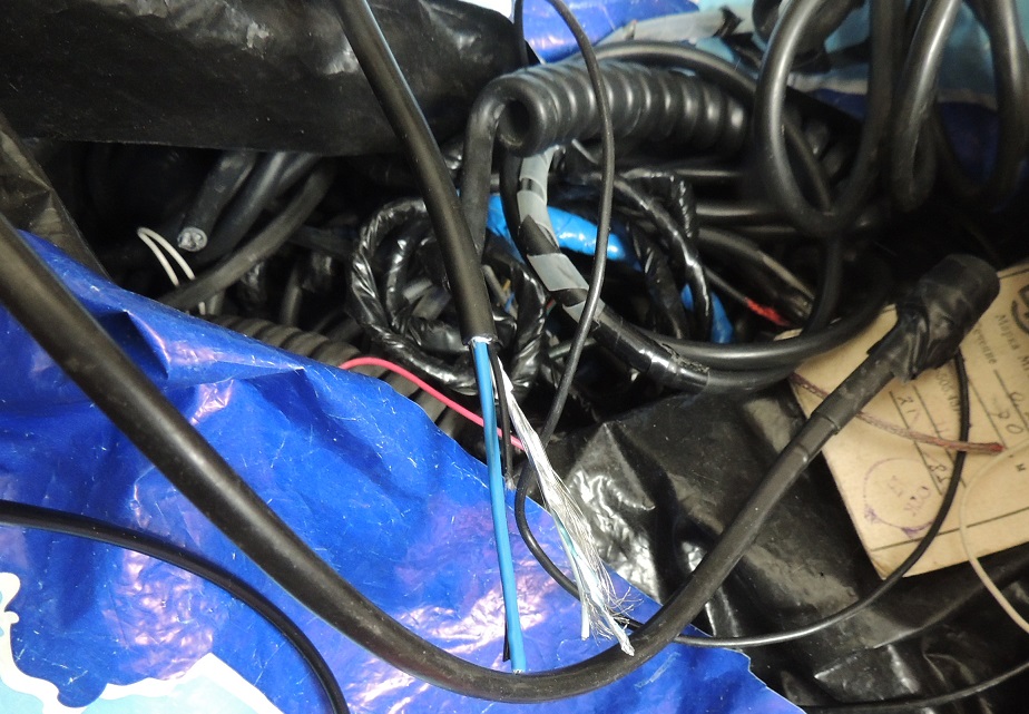

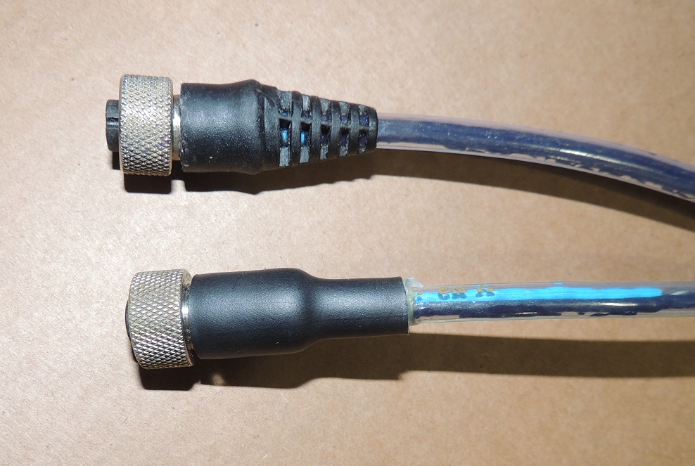

Если я не прав, поправьте меня, но в штатном разъёме задействованы все 6 пинов. От двух средних в катушку идут 2 чёрных провода. Раз они туда идут, значит они для чего-то нужны. Если заменить разъём на 4х пиновый. то будет ли всё работать без этих двух проводов?

Ivan_Susanin
post Apr 2 2024, 07:08
Сообщений: 37
Зарегистрирован: 4-January 18
Пользователь №: 2,371,021
Номер карты: 42************33
Посмотрите внимательно моё последнее фото: я срезал изоляцию с одного из чёрных проводов. Внутри медная жила, звонится на центральный пин.

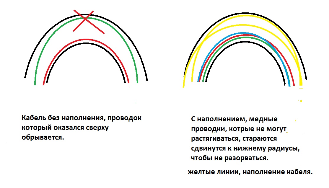

В этих черных вкладышах в кабель, внутри лавсановые нити. Вкладыши в этом кабеле, так же
как в других кабелях для металлоискателя, разные нитки, прокладки, слюда и подобные вложения служат для того, чтобы основным сигнальным проводкам была хоть какая то возможность избежать разрывов при изгибах кабеля. Это шанс не порваться. Если проводки будут крепко приварены к наружной оболочке, то порвутся быстрее. Нужен какой то люфт. В кабелях для ХП используются четыре сигнальных провода, и 4 контактов достаточно. Больше не надо. Сейчас разрезал кабель ХР, черную вкладку. Внутри синтетические нити.

Всем спасибо за подробные ответы. Два чёрных провода действительно оказались не задействованы. ddd.gif Попробую использовать для ремонта катушки 2 таких кабеля(это всё что удалось найти в гараже) smile.gif Надеюсь, что подойдут, и всё заработает. А вот Серёжа всё ещё надеется, что в воскресенье поедет вместе со всеми на открытие сезона cheesy.gif (с отремонтированной катушкой) 14.gif

Доброго дня. Я бы не стал приделывать такой кабель, хотя и он будет работать.
