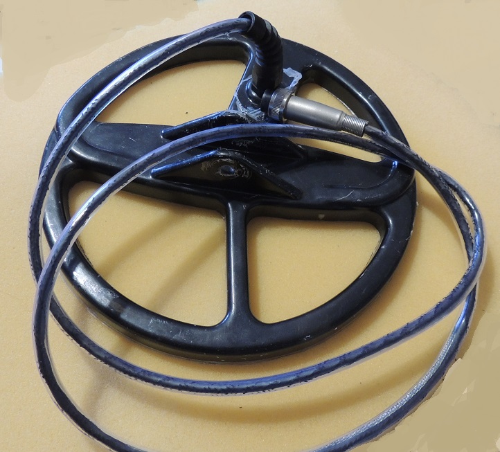

Был компадрик с несъёмной катушкой 5.75 дюйма.Мучился подсоединять и устанавливать блок на штангу,ибо твёрдый кабель силиконовый,неудобно очень..Решил сделать съёмной родную катушку 5.75.
Распаял на нестандартный пятиштырьковый разъём,типа-звёздочка-,как на Аськах и Фишерах,но только на 12.мм. толщины(должно быть на 16).В кабеле четыре провода,по цветам проводов ориентировался.
Решил купить 8-ку бублик,чтобы чуть поглубже,и охват побОлее был.Нашёл только бублик- восьмёрку с пятиштырьковым разъёмом,купил-рискнул.Когда разобрал штекер катушки,увидел,что один контакт в разъёме незадействован,а в кабеле,вроде(если правильно помню),тоже четыре провода с таким-же цветом прводов,что был на компадрике.Распаяля аналогично,как и 5.75 катушку,на такой-же пятиштырьковый разъём маленький,звёздочкой.Работали обе катушки замечательно.Продал и катушку 8-ку отдельно,и компадрик..Вроде зарисОвывал,тогда,распиновки,но пытался найти-не нашёл.

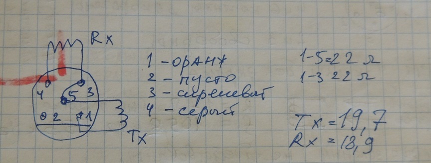

Вот это ценная инфа! Спасибо! Если действительно так, то просто перекину провода на родной штекер старой катушки, и делов...

В разъеме на 5 штырьков, один свободный. Сфоткал из своей тетрадки распайку. На такую тесоро сделал две катушки. С такой катушкой компадре становится большим детектором.
