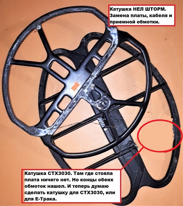

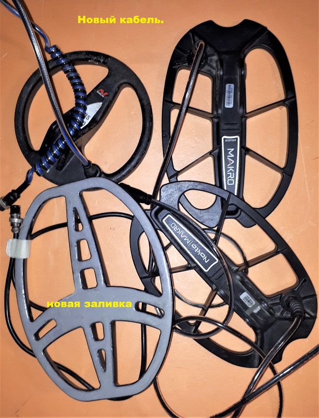

Меняю кабель своим руками. Но давно догадался, что кабель заменить это одно занятие, а найти кабель уже другая проблема. Переставлять кабель, то есть обрезать плохое место, и снова подпаиивать можно, но касается это не всех кабелей. Это можно на хороших кабелях, не особо задубевших, Х-Терра, фирмы Минелаб. Компьютерный кабель котрый применяется в этих катушках служит долго. И если он испортился снизу, обычно потому что в кабель зашла эпоксидка при заливке на заводе, то обрезав плохое место, получите надежный кабель. Неплохой кабель На детекторах Гарретт, фирмы Гарретт. Даже в старых кабелях, попадались внутренности в идеальном состоянии. И это все. Кабели катушек Е-Трака, фирмы Минелаб и фирмы Детеч, и фирмы НЕЛ я меняю всегда на новый. Кабели на Нокту делаю новые. Кабели на Эквинокс делаю новые. На ХП МАХХ и ГОЛДПОВЕР обязательно новые. На катушках НЕЛ обязательно новый. Если оставить старый кабель на этих катушках, придется переставлять заново в скором времени. К тому же у старого кабеля могут быть подрывы где -нибудь в середине. Тестером это не измеряется. Нно прприи работе будет сллышно.
