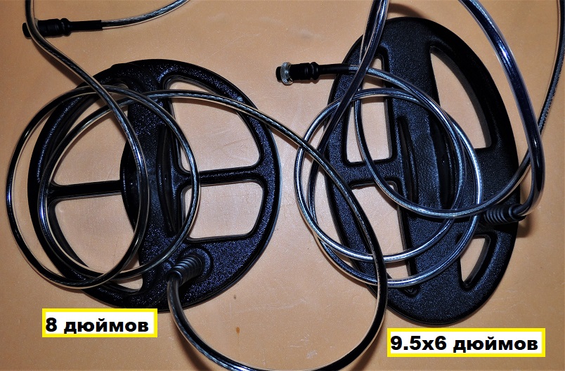

Один человек, купил у меня Соверен. Давно. Из Азии, Амурской области. У него был один Соверен, и он купил второй. До этого у него были катушки, начиная от штатной 10 дюймов и больше. И больше и больше, чтобы все найти. Все Все. Продал Соврен со штаткой и одной маленькой катушкой 8 дюймов. Эту катушку покупал на Е-Бей, без кабеля. Кабель отрезали, зачем не знаю, потому продали дешево. Эту незнакомую катушку, в то время я про Соверены и не слышал, все разобрал по частям. Корпус, обмотки, плата. Плату потом пришлсь восстанавливать. Собрал слепил, залил и свел. Проверял на пляжеу себя, вроде работает. Конечно она лучше чем была не стала. Но и хуже возможно тоже не стала. Через некторое время я получил от покупателя благодарность конкретно за эту маленькую катушку. Потому чт, он с этой маленькой катушкой на тех местах, где он нашел ВСЕ ВСЕ с большими катушками нашел столько, сколько никогда с бльшими не получалось. И потому посуху на выбитых местах советую применять иногда катушку поменьше, чем 10 дюймов. Например такие на Х-Терру.

Ребята, условия: бывший дом с рухнувшей крышей. Что лучше справится в поиске монет на 705 тёрке приналичии гвоздей и так далее. Круг до 6 или Элипс до 5 на 8?

распаханный фундик мусарка для Терке снайпер 6 дюймов.какаю взять ? Моно или ДД? 7.5или 18.75? подскажите плиз
