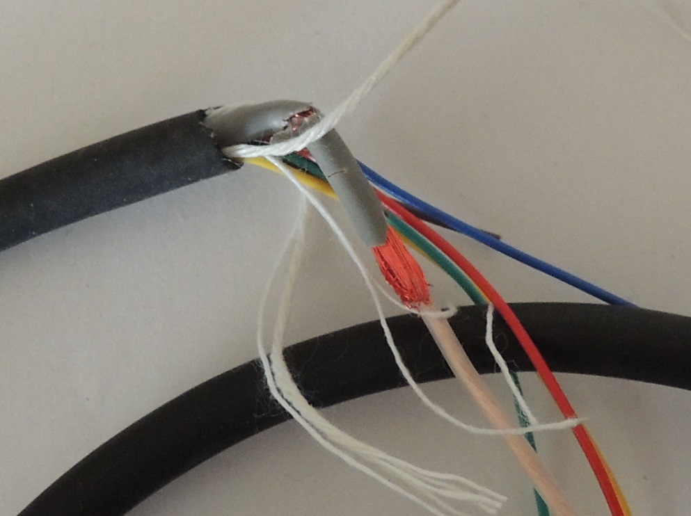

Если тут про меня как про Кулибина, то я не отказался. Как выяснилось катушка разбита, обычная неисправность. Трещину он залил эпоксидкой, но проводки почему то не склеились, обмотка в разрыве. Могу такую катушку заменить на новую катушку, блестящую. А плату взять с его разбитой катушки. Катушек без плат у меня есть. И всего за 8000 рублей.

Точно такая же беда . Блок видит катушку , но она не реагирует на цель . Провод пошевелишь , начинает видеть цель . Обрыв где то возле штекера . До декабря гарантия , на недели пойду менять . Катушка фактически новая , больше лежала , пользовался в основном элипс . Надо как то усиливать провод в районе штекера .

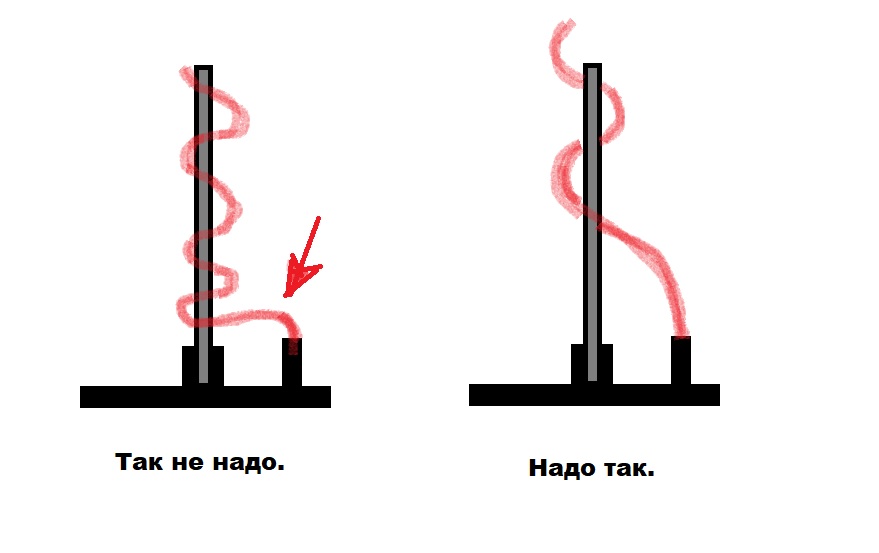

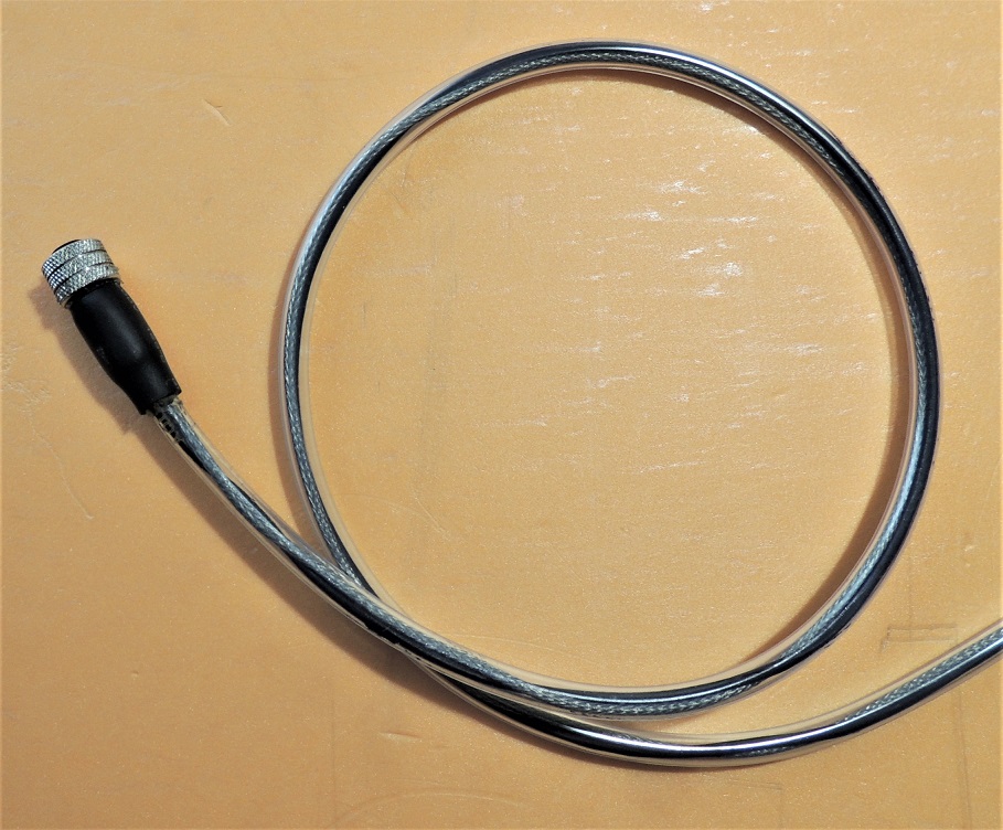

Меняю кабель на катушках, на более стойкий к изгибам. Покупаю разбитые катушки. Меняю разъемы на кабелях. В тех случаях, когда кабель оставляю родной, для того чтобы он служил дольше, рекмондую обращаться с ним нормально. На почту отсылаю картинку.
Кабель это не веревочка. Внутри кабеля идут медные проводки. Что касается конкретно эквинокса и ваниша, то сгибать менее чем на угол 90 градусов, его не рекомендую. А некотрые наворачивают его на катушку, да по всем прогалинам, да с натягом. И в ремонт присылают катушку с навороченным кабелем, что сразу понятно, из-за чего он вышел из строя. Если влруг снимаете катушку с прибора, то просто надо сложить катушку в пакет, без усердного наворота. Вообще без наворота. Просто в пакет.
