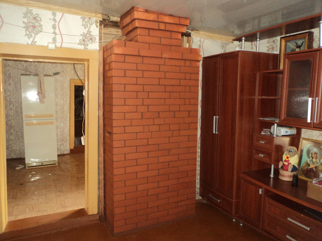

Вот такую отопительную печь похожую на камин сложил.

Разделку то чего не сделал ?

QUOTE(butrixa @ Aug 6 2022, 09:19)
Раньше пожарники заставляли кирпичные делать, между стеной и печью.

Нет сейчас никаких пожарных Всем по фиг. Раньше следили.. сено чтоб у дома не валялось.. мусор всякий пожароопасный.. трава что бы окошена была.
А между печью и перегородкой проложен базальтовый коврик.

Как я понял по фото, перегородка стоит на углах печки. А углы печки никогда не нагреваются сильно. Даже вообще не нагреваются. Вот в середине стенки печи, да, может нагреться. Но как надо калить печь, чтобы стенка загорелась? Ну конечно, есть дураки, которые топят печи по нескольку часов подряд. При этом думая, что хорошо натопят дом. Но, при топке печи происходит вытягивание воздуха из помещения и подсос его с наружной стороны, т. е. с улицы поступает холод. Этот дурак топит печь часами, а дома холодно, но при этом происходит перекал печи. И вот тогда близко расположенные деревянные конструкции могут воспалиться!

QUOTE(abkbn @ Aug 6 2022, 20:45)
У пожарников есть нормы и инструкции в сантиметрах.
Вроде 38 см от сгораемой поверхности . Может и вру, но примерно.

Сгораемая поверхность, это внутренняя стенка топки?
В переходе через потолок вроде 25 см толщина стенки трубы должна быть..если не путаю))
При правильном устройстве дымоходов печи, температура выходных газов на уровне печной задвижки не должна превышать 300 градусов. Если выше-топим улицу, если ниже-конденсат в трубе.
А разделка у потолка нужна обязательно!
