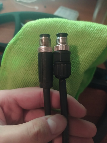

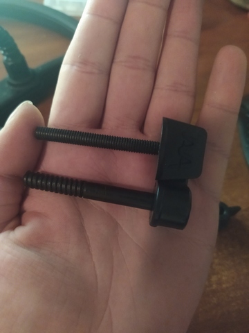

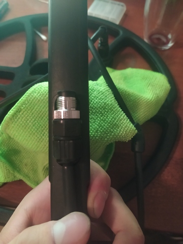

Честно говоря немного в шоке, думал что хоть кто то в России может выпускать катушки, ошибся, и тут криворукие.
Купил сегодня на замену штатной на импакт 13 дюймовый руль, на пробу так сказать. Несколько раз у оператора спрашивал точно ли на импакт, в итоге привезли, вроде на него, привез сейчас домой - штекер больше родного и тупо не лезет в окно штанги, ну думаю ладно, у меня есть вторая нижняя штанга где я сделал второе окно большего диаметра и выше, для уменьшения излома кабеля, так он и туда еле залезает, резиновое уплотнительное кольцо просто перекрывает штангу. Я просто ахренел, думаю ладно, хрен с ним с кольцом, поменял на родное (от родной катушки). Катушка вроде работает, но болт... это просто пипец, отверстия благо под родной идут, но толщина комплектного... да лучше было бы из сантехнических накрутить, там хоть толщина нормальная, еще и резьба мелкая, видать для большего удовольствия.
В общем катушка конечно еще себя в поиске покажет, но пока резко негативное впечатление, эта поделка даже близко с заводом не стоит. Если бы не ценник на родные почти в 2 раза дороже хрен бы я это купил и советовать подобное тоже не буду.
П.С. Добавлю что к пластику и заливке вопросов пока нет, провод мягкий, мэйд ин жапан пишут, возврат делать не буду, один хрен на импакт найти катушку стороннего производителя та еще задача, надеюсь на выезд в выходные там проверю что по остальным параметрам.

Спасибо за отзыв. Проверим. Своего импакта нет, делали на заказ под клиента, спецом ставили узкий разъем. Исходя из того, что клиент был всем доволен, не заподозрили подвоха и пустили в мелкую серию. На днях попробуем найти у кого нибудь импакт на время и посмотрим, что и как. если действительно не лезет, заменим разъем, найдем поуже. Болты эти нормально служат, жалоб не поступало.

Вам по хорошему не нужен сам Импакт, вам достаточно что бы замерили ширину окна под штекер, а доволен был скорее всего из за того что нижняя штанга либо уже доработана (сомневаюсь что я первый догадался) либо вариант что во второй ее версии, в которой окно под провод не сзади а сбоку, окно все же крупнее, но с вашей резинкой штекер один хрен не пролезает в саму штангу, она сама по себе слишком толстая, может и запихнул, или мне резинку слишком толстую в штекер запихнули тут уже хрен разберет.
Сегодня замеряю диаметр родного окна у себя, напишу.
Вы бы лучше хоть такой же небольшой серией пустили катушки 9х13, я готов взять даже допом хоть даже с таким штекером. Я один черт тоже в Москве обитаю, возьму у тех кому скините (лучше Грунтовику). Не все же в полях какалики собирают, кто то и по лесам шарится.
П.С. Могли бы и тому же Грунтовику написать, ну неужели бы отказали в замерах родного штекера или окна под него.

Не могли знать, что есть проблема. Сделали человеку катушку, он написал, что все нормально вошло. Мы все уточним в ближайшее время. Если что, заберем у вас катушку на несколько дней на замену разъема. По 9х13 - не вопрос сделать. Но опять же, давайте мы сначала решим что там с разъемом. Спасибо.

Итак, ширина родного окна на моей нижней штанге Импакта - 14.41мм
Толщина родного разъема - 14.45мм (плюс минус сотка, у меня штангель советский) штекер и правда хоть и легко заходит но все же с достаточно с малым зазором.
Ширина вашего штекера по самому толстому месту без учета вашего резинового кольца 17мм, с Вашим резиновым кольцом, даже без жесткой затяжки пластиковой гайки у штекера получается 18мм и с этим диаметром штекер пролезает только если все как следует смазать внутри штанги и пропихивать с усилием, без вашего легко пролезает, но только в самой штанге, не в родное окно.
Ежели нужно, я могу предоставить для более точных замеров свою нижнюю штангу.
