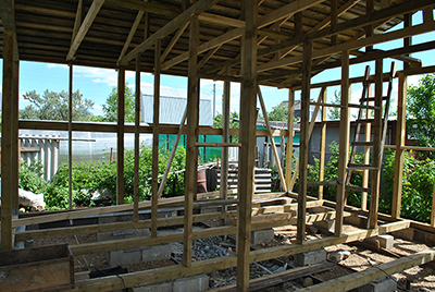

Один только минус ...стропилы слабые,крыша со временем провиснет.
Нужно было для стропил 150 на 50 брать.

Вы серьезно? У меня 2 крыши на хоз постройках. Одна из 50 бруска, односкатная, скат 2,4 метра. Шаг 60 см. Накрыта оцинковской. Угол 20 гр, шапка снега по пол метра лежит.
Вторая - доска 100 на 50, шаг 1 метр, двухскатная, скат 2.20. накрыта ондулином. Угол 30 гр, шапка тоже приличная наваливает на один из скатов.
Никаких проблем.
150 на 50 на пролетах от 4, если не от 6 метров ставят.

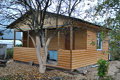

Всем бобра!))) На одни выходные мы отвлеклись от стройки, ездили на Воргол, Липецкая область. Очень понравилось. Будет интересно можете поглядеть.
Что касается бани. Я сразу говорил, что с технологиями слабовато. Делаю так, как мне по-проще. В процессе строительства узнаю, что то новое, переделываю. Кстати, тут была отличная мысль от
АЖОГИНА по-поводу полов. И вообще всем огромное спасибо за подсказки и здоровую критику. Крыша на постройке думаю не упадет, потолок буду усиливать. На фасаде, на крыше слишком маленький козырек получился, видимо придется как-то нарастить. Изначально планировал сделать более маленькую высоту фронтона, но в процессе он немного подрос, что привело к таким последствиям. - 17.gif

Здравствуйте. Есть такая баня. Строил как пристрой к каркасному дому. Размеры 4.2х4.2. Узкая комната отдыха, моечная и парная. Вода из моечной отводится в отдельный колодец. Топится из комнаты отдыха.Очень удобно, быстро нагревается, долго остывает, можно на следующее утро зайти и погреться.Да и зимой экономно в плане расхода дров. Из зала дома попадаешь сразу в баню.
В Лен.области много кто каркасные бани строит, а после переезда в другой регион, когда завёл речь о том что хочу каркасную строить, меня чуть на смех не подняли.) Но мне очень нравится.

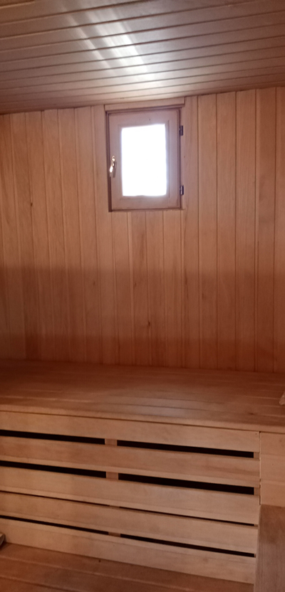

Построил баню каркас 6Х6 , в этом так сказать домике парная 3Х4 , помывочная 2Х4 + жилая комната 3Х5 веранда 1,7Х6 все делал с нуля сам. За 2 лета начиная 2012 г
Немного о том во-первых обошлось под ключ так сказать от земли до пара 220т.р
Печь 27 куб варвара с контуром внутри не использовал. все утеплено утеплителем 10см полы,потолки, стены. парная вся из липы высота 2.30 , ну все остальное выложу на фото потихоньку

Теперь липу уберечь главное.Если коллеровать,только льяным коллером,а масло для полка
хорошее выбрать иначе скоро покажет себя

Парилка хороша липовая вагонка держится не горит полоки покрыл раз текурилла маслом. Уже 10 лет отлично все.

QUOTE(Сел @ Jan 24 2022, 19:56)
На сколько раз покрывали?Я в сентябре первый раз прошёл

вагонку не покрывал ни разу только полоки 2 раза. держится нормально. полоки мою мылом когда грязнятся.

Приветствую ! Не ужеле это фото парной после 10 лет эксплуатации ? Или данное фото после строительства ?

Да фото сделал сразу в 2012 году, сейчас вот так ну какие изменения ) Паримся в бане не часто 3 раза в мес.

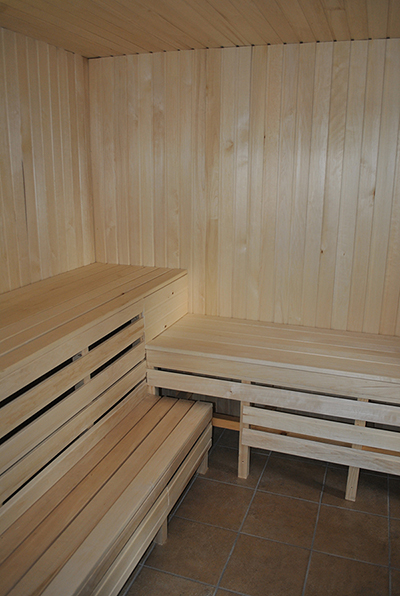

Парился в парилке оббитой вагонкой сосна , не то. Липу взял в руки и понял мое. Лично сам делал сауны из кедра тоже очень хорошо.Также из лиственницы карельской тоже не то.Здоровье конечно в любой парилке получаешь,но в липовой парилке дыхание божественное. Отдал 34 т.р за материал из липы на парную.
