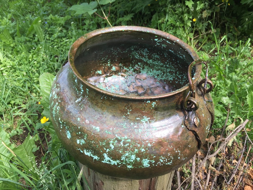

Коллеги!
Подскажите как почистить медный казан (ведра на два).
После пробной чистки лимонкой постоянно и быстро вылезает зелень.
Заранее благодарен

После того, как пару дней держал в лимонной кислоте, замочил на пару дней растворе соды. Хорошенько промыл. через день начали вылезать зеленые хлопья.

Нет употреблять уже нельзя. smile.gif нашел в земле с изъянами. ему минимум две-три сотни лет и место на полке.

многое испробовал, зеленые хлопья все равно вылезают. Трудности в том, что обьем большой и, например, кипячение его проблематично. да и достаточно древний: две-три сотни лет. Лежал в земле, возможно и это влияет на очистку.

пятак и двухведерный котёл есть все же разница! пятак можно тереть, мусолить, кипятить и т.Д. С котлом сложнее.
Кроме того, я имею дело с монетами, но таких зеленых и легко отстающих от металла хлопьев на монетах я не видел

Дам подсказку. Думаю найдёте сами в инете. Там всё понятно...... желатин, вода,глицерин и алюминевая фольга.

"Метод Розенберга
Принцип действия – замена плохо растворимого хлорида меди на растворимый хлорид алюминия.
Этот метод чрезвычайно прост и доступен для всех. В качестве проводника можно использовать желе приготовленное из агар-агар. Для этого, порошок агар-агар разводится в горячей воде. Для приготовления 100 мл желе, понадобится всего несколько грамм агар-агар. Вместо агар-агар, можно использовать желатин. Его на несколько часов замачивают в холодной воде. После, смесь нагревается (но не до кипения) и добавляют 5% глицерина.
Отдельные участки активной коррозии, выявленные во влажной камере, или вся находка, покрываются желеобразной массой, приготовленной из агар-агар или желатина. Толщина наложенного слоя может варьироваться от 1-го до 3-х мм. На участок покрытый желе накладывается кусочек алюминиевой фольги. Если активные очаги коррозии присутствуют на всей поверхности объекта, то можно всю находку обернуть фольгой. После этого предмет помещается на несколько часов во влажную камеру. Через несколько минут или часов над участками, поражёнными бронзовой болезнью, алюминиевая фольга оказывается перфорированной. Происходит растворение алюминия, и хлориды меди замещаются хлоридами алюминия.
После этого, находка промывается в дистиллированной воде, и мягкой щеточкой вычищаются хлориды алюминия. Такую обработку проводят до тех пор, пока алюминий не перестанет растворяться. Длительность обработки зависит от количества хлористых соединений находящихся в объекте. Такая обработка не влияет на стабильные продукты коррозии, их цвет не меняется, а там, где была хлористая медь, образуется черное студенистое вещество хлорида алюминия, которое легко удаляется промывкой. После промывки видно, что на этих местах образовался осадок восстановленной меди. Такая медь легко счищается механически.
Такая очистка неизбежно приводит к появлению раковин и кратеров на оригинальной поверхности."

В данном конкретном случае, из-за размеров и массы предмета, химия неуместна.
Чтобы медь не цвела медной зеленью (а она будет цвести так как катализатор коррозии, хлорид-ион, глубоко проник в поры и трещины металла) её нужно хорошенько прогреть, до температуры выше четырёхсот градусов по Цельсию, чтобы злогребучий хлорид-ион стал газом и улетел на фиг. Если медная зелень вылазит локально, достаточно прогреть мощной горелкой или на худой конец паяльной лампой только эти места. Если же много где, то не остаётся ничего иного как развести хороший костёр и прогреть весь казан. Расплавить Вы его не расплавите по любому на костре.
а чем возможна дальнейшая консервация? чтобы коррозия не поперла впоследствии со временем?
